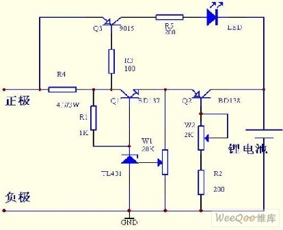

六、简易充电电路:

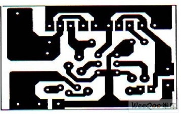

现在有不少商家出售不带充电板的单节锂电池。其性能优越,价格低廉,可用于自制产品及锂电池组的维修代换,因而深受广大电子爱好者喜爱。有兴趣的读者可参照图二制作一块充电板。其原理是:采用恒定电压给电池充电,确保不会过充。输入直流电压高于所充电池电压3伏即可。R1、Q1、W1、TL431组成精密可调稳压电路,Q2、W2、R2构成可调恒流电路,Q3、R3、R4、R5、LED为充电指示电路。随着被充电池电压的上升,充电电流将逐渐减小,待电池充满后R4上的压降将降低,从而使Q3截止, LED将熄灭,为保证电池能够充足,请在指示灯熄灭后继续充1—2小时。使用时请给Q2、Q3装上合适的散热器。本电路的优点是:制作简单,元器件易购,充电安全,显示直观,并且不会损坏电池.通过改变W1可以对多节串联锂电池充电,改变W2可以对充电电流进行大范围调节。缺点是:无过放电控制电路。图三是该充电板的印制板图(从元件面看的透视图)。

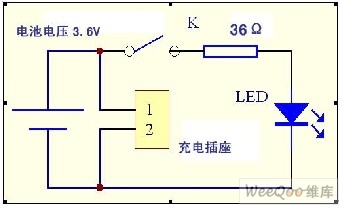

2、 制作高亮微型电筒
笔者曾用单节3.6V1.6AH锂电池配合一个白色超高亮度发光管做成一只微型电筒,使用方便,小巧美观。而且由于电池容量大,平均每晚使用半小时,至今已用两个多月仍无需充电。电路如图四所示。
