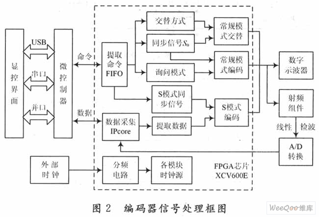

1.3 编码器系统结构
图2所示为编码器信号处理框图。它采用雷达显控界面、微处理器和FPGA芯片相结合的信号处理系统。对于编码器的设计主要实现上述三个功能(见1.1小节),采用IPcore技术提取界面下传数据采集和微处理器命令,采用分频电路产生各模块所需的时钟,依据询问命令产生同步编码信号S0。由此编码产生常规模式及其交替模式,S模式的询问信号。可用数字示波器进行实时测量;射频组件可对编码信号进行测试并产生线性检波信号,经A/D转换后,送入 IPcore采集数字信号,并上传至界面定性显示波形。

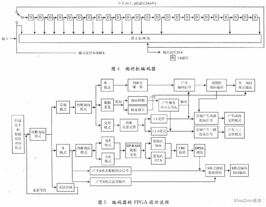

S模式P6数据位的最后奇偶24 b信息通过改进的循环冗余(CRC)编码来计算,其多项式如下:
奇偶性在发射端计算,并与24个比特位飞机地址加入到信息中。在接收端,奇偶性再次被计算,并与信号中的奇偶和地址信息做比较,这样可以确定信息是否发送无误。多项式G(x)有助于错误探测和纠正,可以利用移位寄存器来实现,其电路如图4所示。前32个比特位(或长S模式的88个比特位)无修改地发送,但在其发送时,会在移位寄存器反馈端乘以G(x)。对于最后循环反馈端探测信息的最后24 b会被断开,并由24 b地址比特位代替。其结果就是信息的最后24 b包含了24 b的奇偶区域,并与飞机地址相加再乘以G(x)。

编码器的FPGA设计流程图如图5所示。首先提取雷达控制界面的控制命令,判断出询问模式和询问方式(询问交替方式)。结合S0产生原理和雷达询问距离理论,用计数分频编码产生S0同步信号。
若是常规模式,在S0同步信号沿触发下,按照软件控制界面不同的控制命令,分别编码产生周期性的6种单模式(见表1)询问信号;并且产生对应的周期性提取信号,结合交替模式产生相应的编码信号。
若是S模式询问,设计流程是:首先产生S模式的前导脉冲P1,P2和数据位同步信号P5,然后判断是短S模式(P5数据位56 b),还是长S模式(P6数据位112 b),再调用XCV600E内部的双口RAM IPcore模块进行数据采集,对s模式最后24 b的飞机地址数据位进行奇偶地址校验编码,校验规则如图4所示。之后再对校验结果进行DPSK调制编码,然后按照S模式的信号格式,在数据同步位信号P5 (见图3)控制下,产生S模式询问信号。
