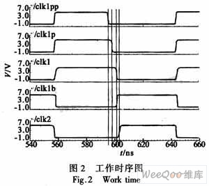

它的工作时序如图2所示,clk1和clk2是两相不交叠时钟,控制采样保持电路分别工作于采样相和保持相;clkb为clkl的反相。当clk1为高电平时,电路进入采样相,运放两个输入端被短路,输入信号存储在采样电容Cs上;clk2为高电平时,电路进入保持相,将差分电荷转移到反馈电容Cf上。
在从采样相向保持相转变的过程中,clklpp,clklp,clkl依次关断,实现了底极板采样,以减少开关时钟馈通和沟道电荷注入的影响;且只有差分电荷转移到反馈电容Cf上,共模电荷一直保存在采样电容Cs上。因此,这种结构可以处理共模范围较大的输入信号。

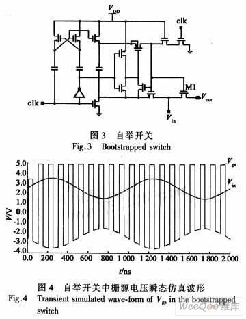

在采样保持电路中,开关的性能对电路有着非常重要的影响。因此对于图1中的开关作了详细设计。在电路设计时,考虑到性能和功耗的优化,在对性能没有明显影响时,尽可能采用简单电路,否则以性能为主。图1中SW2和SW3处的开关主要用于连接到共模参考电压,短接输入端,短接输出端,对其性能要求不是很高,故采用简单的NMOS开关和CMOS互补型开关。在SWl处由于采样开关线性度对电路采样相的线性性能影响最大,如果用一个简单的NMOS开关,当输入信号电压变化时,其导通电阻也随之变化,这在实际工作中会引起较大的误差。而CMOS开关其导通电阻虽有所减小,但随输入信号的变化,其栅-源电压会随之改变,因此信号仍有失真,所以本文采用了一种线性度更好的栅压自举开关。
2.2.2 开关参数设计
由于小尺寸的开关会带来大的导通电阻,严重影响电路的速度,而大尺寸的开关则会引入非常大的馈通电容,对前级造成明显的影响。在本电路中,NMOS开关的W/L为12/1时仿真性能最好;对于CMOS互补型开关,其导通电阻的线性度受p管和n管的宽长比比例影响。所以要对管子的宽长比进行优化。经过仿真发现,在本电路中,当PMOS和NMOS的宽度比为2.8/1时,导通电阻Ron在整个工作范围内变化最小,线性度最好。栅压自举开关的电路结构如图3所示。它由时钟倍增电路、传输管和栅-源电压控制电路组成。由于传输管M1的栅-源电压Vgs恒定为VDD,因此自举开关的导通电阻Ron较小,且基本恒定,线性度较好。图4为输入正弦信号时,开关传输管M1的Vgs仿真波形,从图中可以看出,其Vgs基本不变,由于受M1栅上的寄生电容的影响,栅源电压略小于VDD。

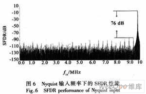

图6是在采样频率为20 MHz下,对由输入信号为Nyquist频率(9.819 3 MHz),Vp-p=2 V的正弦信号,所得到的输出信号频谱图。从图中可以看出电路的SFDR为76 dB,完全满足系统要求。
