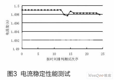

开机后激光器预热半小时,通过软件设定方式调节激光器的工作电流至1.5A,激光器启动系统运行,工作电流平稳上升达到1.5A,动态响应时间在1.5"2s之间。系统输出电流为1.5A,连续工作4小时,每间隔10分钟记录1次电流,按照时间排列测试次序和相应的电流值。测试结果数据描绘曲线见图3。结果表明系统的控制电流稳定,误差小。测试结束后关闭激光器,系统逐步减小输出电压信号,降低输出功率至零后激光器停止工作。结果表明,采用数字控制方案的电源达到激光器的稳态精度要求。
