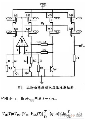

由前文分析可知,12位ADC系统要求温度系数应小于6.84ppm/K才能达到12位精度。传统带隙基准源很难达到这个要求,因此,本文选用一种如图1所示的二阶曲率补偿的电压基准源结构。
从(5)式可以看出,VBE与温度并不是简单的线性关系,最后一项就是非线性项。其中η是与工艺相关的量。如果发射极电流是PTAT电流,那么α=1;如果发射极电流与温度无关,则α=0。图1中流入Q1、Q2的电流是PTAT电流,故有:

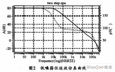

经过仿真可以得到如图2所示的低噪声箝位运放的频率特性曲线,该曲线表明箝位运放的开环增益为81dB,单位增益带宽为139 MHz,相位裕度为61°,失调电压为0.02 mV,可见该运放能够满足系统要求。

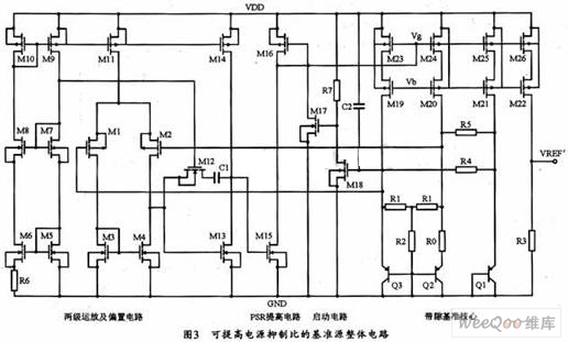

带隙基准电路的电源电压抑制比可以表示为:PSRR=∣(1-Add)/AV∣,其中AV为运放的开环增益,Add为运放的输出与电源电Ndd之比。因此,为了提高PSRR,可以采取三种措施:一是增加运放的开环增益Av;二是改进电路结构使运放的Add趋近1;三是引入预校正技术,即通过一个反馈电路将电源电压稳定在Vreg,并由Vreg为基准电路供电,以有效提高PSRR。
本文的电路结构除采用共源共栅电流镜技术外,所加入的电源抑制比提高电路还可使运放的Add趋近1,从而大大提高基准源的电源抑制比。
电源抑制比提高电路的具体结构如图3所示,它主要由M15,M16构成。作为M16负载的M为二极管接法,具有低输出阻抗,可在提高环路增益的同时,把电源纹波引入到环路中。由于以PMOS作为输入管的两级密勒补偿运放的PSR约为0,因此,Vg的PSR主要由PSR提高电路决定,具体表示为:
从上式可知,VG跟随Vdd变化,使M23,M24的栅源电压保持恒定,从而提高基准电压的PSR。
