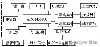

本系统是一个以ARM7为核心构成的测控系统,通过对传感器的脉冲信号进行处理而得到待测物料的流量,并通过控制给料器的给料速度达到流量控制的目的。对于一个有实用价值的测控系统,必须具有人机交互、闭环控制、数据通信和存储等功能。本课题所研制的流量测控系统的硬件框图如图3所示。
图3 流量测控系统硬件框图
图3中,处理器为ARM7内核的工业级芯片AT91M55800,其强大的功能保证了系统的实时性和稳定性的要求。2 MB的Flash SST39VF160用来保存程序代码、测量所需的一些参数以及测量结果的简单统计信息。在工业生产中,经常需要对一次测量中的数据进行历史再现,以便对一些事故或故障进行排查。本系统通过采用1 MB的大容量RAM来实现这一功能:除了用来作为程序运行时的内存外,RAM还用来实时保存每一时刻的测量数据。USB总线的通信口用来和现场计算机进行通信,以实现一些更加完善的处理,如数据打印、结果分析、实时数据的硬盘保存等。分辨率为320×240的LCD用来作为系统的显示终端配合4×5的键盘来完成系统的人机交互操作。对变频器的控制和对温度信号的采集通过485总线完成。6路脉冲信号是本系统测量功能的核心,通过对这6路脉冲进行处理可以得到流量相关的所有信息。4"20 mA电流信号用来控制给料系统,以实现闭环控制。由于在工业环境中使用,对于一些长线连接必须采取隔离措施。本系统对测量脉冲、485通信信号和4"20 mA电流信号都采取了光电隔离措施。
