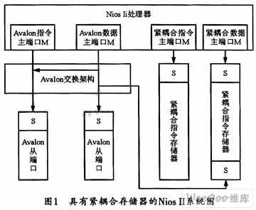

Nios II系统中的紧耦合存储器是旁路缓存的片上存储器,该存储器具有最好的存储器访问性能,能采用与其它存储器一样的方法为之分配代码和数据。图1是包括紧耦合存储器和其他外设的Nios II系统图。
SOPC Builder中的片上存储器是唯一能够与Nios II内核上的紧耦合主端口相连接的存储器,而且,该片上存储器必须配置为RAM,同时处理器上的紧耦合主端口也必须只与一个片上存储器从端口相连接。每个紧耦合主端口都可以通过紧耦合接口与紧耦合从端口进行连接,因此,需要双端口存储器与紧耦合指令主端口进行连接。由于紧耦合指令主端口只能访问可执行代码,因此,双端口存储器的第二个存储器端口应当与处理器的数据端口相连,这样便于对数据的读/写操作。

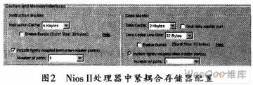

在构建SOPC系统时,Nios II处理器需要选中Include tightly coupled instruction master pods以及Include tightly coupled data master pods,这样就可以添加处理器的紧耦合指令/数据主端口。片上存储器可选择SOPC Builder提供的onchip_memory,并在紧耦合指令存储器中设置其为双端口。当系统中的元件添加完成后,SOPC Builder会自动连接紧耦合指令/数据存储器的从端口和其他主端口,但是,这时候需要手动修改连接关系。tightly_coupled_instruction_memory的s1端口仅与处理器的紧耦合指令主端口相连接,而s2端口则可以作为一个Avalon从端口仅与处理器的Avalon数据主端口相连接,而tightly_coupled_data_memory的sl端口仅连接到处理器的紧耦合数据主端口。Nios II处理器中紧耦合存储器的配置如图2所示。

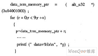

紧耦合数据存储器中的数据可以通过设定数据单元大小后在.hex文件中进行初始化。SOPCBuilder编译成功后,可在Nios II IDE下编写测试代码,以便将初始化文件中的数据通过指向地址的指针读出。以下是部分测试代码:

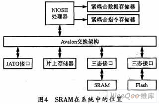

本设计中的SRAM采用的是ISSI公司的IS61LV25616AL-10TL型16位高速异步SRAM,它属于存储器型外设,因此,地址对齐方式选择动态地址对齐。SRAM可通过Avalon三态从端口与Avalon交换架构相连接。图4所示是SRAM在系统中的位置示意图。
Avalon的三态特性允许基于Avalon的系统直接与片外设备相连接,例如存储器芯片或一个外部处理器。Avalon三态从端口允许Avalon SwitchFabric与PCB板上共享的地址和数据总线的片外设备进行接口,可用于将Avalon Switch Fabric与同步和异步存储器芯片的连接。三态从端口通常使用双向信号data,而不是独立的、单向信号readdata和writedata。Data信号是三态的,因而允许多个三态外设与数据总线相连而不引起信号冲突。Avalon三态从端口经常使用负逻辑信号,符合典型的存储器芯片的约定。Avalon三态从端口信号需要注意的是地址信号。Avalon三态从端口地址信号一般代表一个字节地址,这与使用字地址的非三态从端口不同。Avalon三态从端口的地址信号可被多个片外设备共享,这些设备可能有不同的数据宽度。若Avalon三态从端口的数据宽度比一个字节大,则必须将地址信号从AvalonSwitch Fabric正确映射到从设备的地址线。

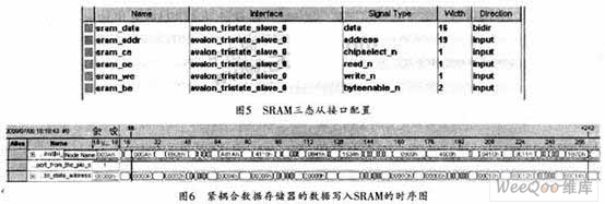

PCB板中有片选、读写使能、高低字节使能、数据线、地址线,因此,在SOPC Builder中的Create New Componet中设置SRAM的信号线包括数据线sram_data、地址线sram_addr、片选sram_ce、读写使能sram_oe、we以及字节使能信号sram_be。通过阅读IS61LV25616AL-10TL型高速异步静态RAM手册可知,其建立时间、保持时间都为40ns,读等待和写等待为160ns,这使其既可符合Avalon总线时序的要求,又符合IS61LN25616AL-10TL型SRAM的时序要求。图5所示为SRAM的三态从接口配置图,图6是将紧耦合数据存储器的数据写入SRAM的时序波形。
