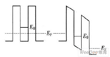

介观压阻效应的定义为“等效电阻的应力调制”,等效电阻是对共振隧效应的一种具体描述。由4个物理过程组成:①在力学信号下,纳米结构中的应力分布将发生变化;②一定条件下应力变化可引起内建电场的产生;③内建电场将导致纳米带结构中量子能级发生变化;④量子能级变化会引起共振隧穿电流变化。简言之,在共振隧穿附近,通过上述过程,可将一个微弱的力学信号转化。为一个较强的电学信号,体现出较大的压阻系数。这里所用的介观压阻效应元件为GaAs/A1As/InGaAs DBRT结构薄膜纳米级窄带隙材料。随着外部压力引起的拉伸应变的变化(如图1所示),DBRT结构的共振隧穿电流和阻抗显著变化。并且,阻抗应变输出可由外部电压有效调节。其优点是灵敏度高、灵敏度可调、灵敏度随温度变化小。

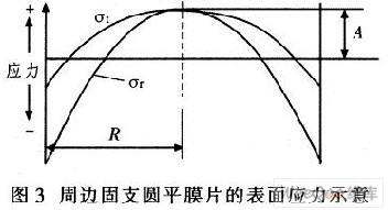

所设计的压阻式压力微传感器,其制法是将N型硅腐蚀成厚10~25μm的膜片,并在一面扩散了4个阻值相等的P型电阻。硅膜片周边用硅杯固定,则当膜片两面有压力差时,膜片即发生变形,从而导致电阻变化。用微电路检测出这种电阻变化,通过计算即可得出压力变化如图2所示。
计算时假设:小挠度理论;压力是均匀作用于平膜片表面。由平膜片的应力计算公式可知:
当r0;
同样,当r=0.812R时,σT=0,且σr
这样即可组成差动全桥电路,测出压力P的变化。式中σri,σro分别为内、外电阻上所受径向力的平均值;(△R/R)i,(△R/R)分别为内、外电阻的相对变化。

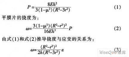

根据膜的结构与应力计算公式,推出被测压力与应变片测出的应变关系:
式中:μ为硅材料的泊松比,μ=O.35;R,r,h分别为硅膜片的有效半径,计算半径,厚度;E为硅材料的模量,E=8.7Gpa;P为作用于平膜片上的压力;ω为平膜片的挠度;

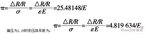

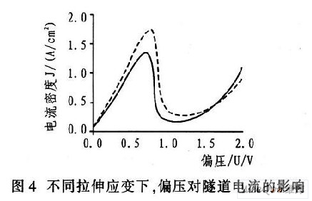

利用公式可计算出不同拉伸应变下隧穿电流随偏压的变化,如图4所示。图中实线、虚线分别表示0和5%的拉伸应变。计算偏压分别为0.75 V和1.2 V时的压阻系数为:

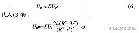

传感器的输出为:
设偏压为0.75 V设偏压为0.75 V,电桥的激励电压为2.5 V的情况下,该传感器的灵敏度S为:
