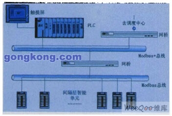

电源模块,采用冗余配置。电源采用冗余配置,系统输入两路直流电源,保证系统在1路电源失电时,系统仍可无扰动安全运行,提高系统的可靠性。通讯模块采用Modbus+通讯模块。系统结构如图1所示:
图1 系统结构图
间隔层的微机保护装置经过RS-485总线分成几个组,连接到网桥的Modbus通讯口上,通过网桥收集数据并将这些数据通过MB+网络送到主监控单元PLC。
系统的主监控单元可通过可编程网桥编制不同的规约,满足与不同智能设备之间的接口需要。MODBUS网桥NW-BM85C002 MB+网桥/多路转换器,每台网桥具有4个通讯口与间隔层的智能设备通讯,网桥将MODBUS协议的数据进行协议转化,通过MB+网络与PLC建立网络通讯;同时在中央信号屏中还配有可编程网桥NW-BM85C485,通过MB+网络与PLC连接,每个可编程网桥具有四个通讯协议可编程的RS-485口,在本方案中对其中的两个口进行编程,使之通过IEC-60870-7-101与中央控制中心通讯。
系统网络通讯层向上通过可编程网桥的RS-422接口采用IEC60870-5-101国际标准规约实现与控制中心通讯;向下网络通讯层通过网桥RS-422接口MODBUS标准规约实现与主变电站内的各开关柜或保护屏内的微机综合保护测控单元等智能装置通讯,满足变电所综合自动化系统控制、测量、保护的技术要求。通过网桥与智能设备及控制中心通讯,由网桥实现协议转换,降低PLC的CPU模块负荷率,提高系统的可靠性。

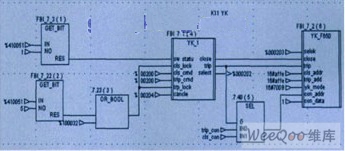

如图2所示的遥控功能的组态。通过使用合适的功能块的组合,可以实现你所要的功能。其中的功能块有concept软件的FFB libarary 提供的标准功能块,也可以自己定义,自己独特的功能块。

图2 遥控功能的组态
