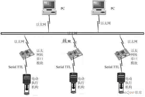

2.1 控制系统以太网架构
整个控制系统的结构如图1所示。在此,以太网转串口模块相当于完成一个执行机构网卡的作用,用于完成执行机构与以太网之间的协议转换和交流。电动执行机构与以太网转串口模块之间通过串行TTL电平进行通讯,然后通过该模块将电平信号以网络数据帧的形式传送到以太网上(此处以太网可以用HUB代替),然后进一步传送给上位机,从而形成一条从上位机到执行机构的可靠的信道。
本系统所采用的以太网转串口模块是国内某公司开发的一款嵌入式网络模块,它内部集成了TCP/IP 协议栈,用户利用它可以实现嵌入式设备的网络功能。该产品用于串口与以太网之间的数据传输,为串口设备增加以太网接口。可用于串口设备与主控计算机机之间,或者多个串口设备之间的远程通信。
图1 控制系统整体结构图

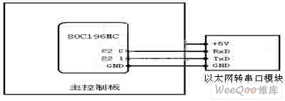

2.2 电动执行机构和以太网转串口模块通讯的实现
串行通讯采用TTL电平,占用两个I/O口,即输入口(RxD)和输出口(TxD),执行机构主控板需要提供+5V电源给以太网转串口模块,硬件连接如图2所示。
图2底层通讯的实现原理图
本系统中执行机构所采用的主控芯片为Intel 80C196MC。图中P2.0作为80C196MC的串行输出,P2.1作为80C196MC的串行输入。网卡地线应和主控制板的数字地即单片机的地连接。80C196MC与以太网转串口模块之间采用异步通信,一帧长度为10位,包含8位数据,1位奇偶校验位和1位结束位。

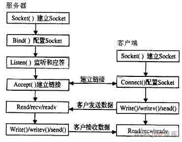

客户端程序与服务器的通信过程如图3所示:
图3:面向连接服务的socket调用模型
在以太网转串口模块中,服务器程序调用listen函数将此socket置于*状态,让这个socket对进来的连接进行*并确认连接请求。当服务器端*到来自客户端的连接请求后,一个正在*的socket将给将给每个请求发送一个确认信息,然后调用accept函数,接着,面向连接的客户通过调用connect函数启动网络对话。在客户端和服务器端建立连接以后,双方就可以通过send和recv或其它面向连接的Socket API函数进行网络通信了。

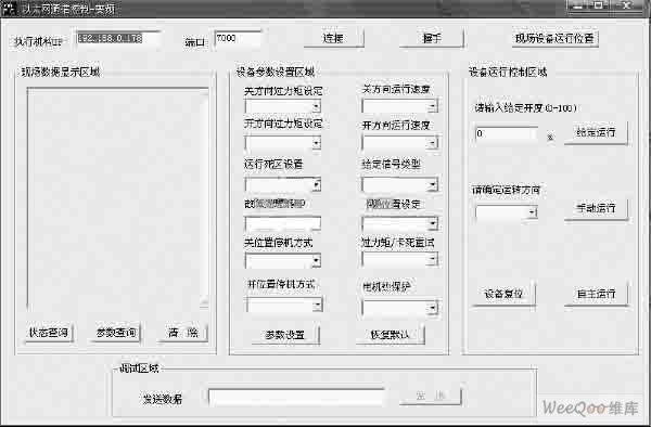

3.3 软件初步模型
图4是目前用于系统测试的客户端软件的初步模型,通过调试验证,其功能已经能基本满足当前的测试需求:
(1) 每个执行机构都有一块与其对应的以太网转串口模块,且每个模块都有自己固定的IP地址:输入IP可与指定执行机构进行连接,可以与多台执行机构同时进行连接并操控。
(2) 通过握手指令来确认连接是否已经成功。若连接不正常,则进行握手时系统会收到来自执行机构的错误报告。
(3) 可查询当前执行机构的运行位置、运行状态、以及其参数的设置情况等。
(4) 对执行机构的参数进行远程设置:在执行机构投入使用之前,都必须按照需求对其进行相应的参数设置;在使用过程中亦可通过此功能来改变设置。
(5) 可以通过指定开度百分比让执行机构运行到任意的目的位置。
(6) 可以指定方向让执行机构正反转或者停止,也可进行自主运行。
图4:客户端软件初步模型
