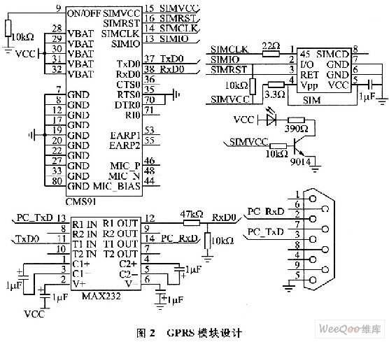

GPRS模块主要实现无线上网的功能。市场上有一些成熟的产品,譬如说Sony/Eircsson公司的M47c、Simens公司的MC35等。这里选用Cello公司的CMS91,它是一种双频段GSM/GPRSlO级模块,主要优点有低功耗、接口简单、AT指令功能完善、可支持GPRS CLASS10、开发多媒体应用、价格较低等。同时,它也提供SMS(短消息服务)和语音功能。GPRS模块提供RS232接口,可以通过它来完成对模块的控制,譬如拨号和切换模式等。一旦通过模块连接上Internet,采集到的数据就可以用TCP/IP传输方式发送到任意一台具有公网IP地址的主机上去,从而实现采集数据的无线传输。图2给出了由CMS91构成的GPRS发送模块的电路原理图。
在该设计中,CMS91模块相当于1个无线调制解调器用户的应用系统,需要通过PPP(LCP/PAP/IPCP)先和运营商的Internet接入服务器连接,然后才能应用TCP/IP/UDP或者更高一层的应用层程序(如HTTP、FTP等)进行通信。该模块已经集成了1个天线接收机模块,实际使用时需接入SIM卡插座。GPRS终端是通过RS232接口与设备进行通信的,利用电平转换芯片MAX232实现了微处理器的TTL电平与RS232电平的转换。MAX232能满足TIA/EIA-232-F和1TU v.28标准的要求,其工作电源电压为3~5.5 V,有1个驱动器和1个接收器,数据速率最高可达250 kbps,该芯片具有静电保护功能和自动掉线的特点。
