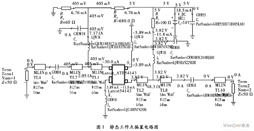

在设计低噪声放大器中,设计直流偏置的目标是选择合适的静态工作点,静态点的好坏直接影响电路的噪声、增益和线性度。由电阻组成的简单偏置网络可以为ATF-54143提供合适的静态工作点,但温度性较差。可用有源偏置网络弥补温度性差的缺点,但有源偏置网络会使电路尺寸增加,加大了电路板排版的难度以及增加了功率消耗。在设计实际电路中,要根据具体情况选择有源偏置网络,或是电阻偏置网络。就文中的LNA而言,考虑到结构和成本,这里选择电阻无源偏置网络。采用Agilenl的ATF54143,根据该公司给出的datasheet指标,设计Vds=3.8 V、Ids=ll mA偏置工作点。因为在电流为llmA时ATF-54143性能较好。电阻R3为100 Ω;R2为680 Ω;R1为60 Ω,如图1所示。

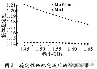

仿真结果如图2,图3所示,可以看出在l 520~l 600 MHz的范围内输入输出及整体稳定性都>1,因此电路在带内稳定。

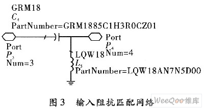

在设计LNA时,输入匹配不能采用共轭匹配方法,而是采用最佳源反射系数噪声匹配。输入阻抗匹配网络电路由C4和L5组成,如图3所示,网络可以有效降低回波损耗,并提高增益和频带内的稳定性。L1起到通直流和扼交流的作用,C1起到射频旁路的作用。电感L1和L5的Q值对输入端降低电路损耗和减小NF(2)有重要作用。低电感Q值会增大输人噪声,从而影响整个电路的总噪声。

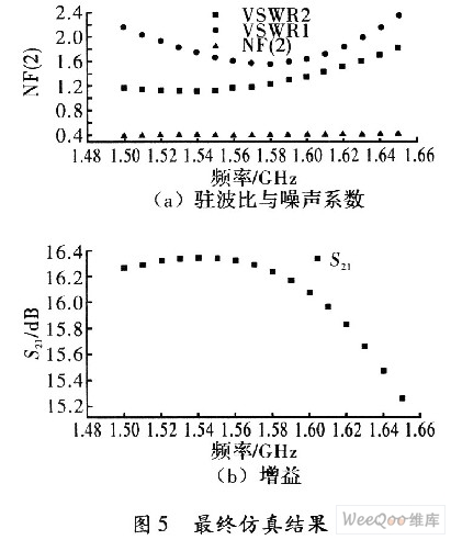

对LNA电路优化时,优化指标的设置要合理。优化指标过程中,要充分利用调谐功能,先知道参数的大概数值,然后在此基础上对各项参数优化,直到达到理想效果。最终仿真结果如图5所示。

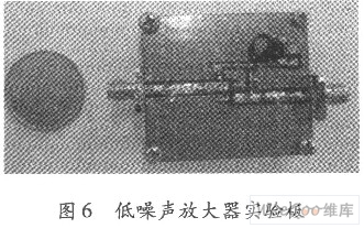

图6为实际低噪声放大器实验板,并用矢量网络分析仪和噪声仪测试,测试结果显示:Gain>16.0 dB;NF(2)
