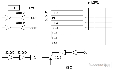

二、 遥控发射器及其编码
遥控发射器的专用芯片很多,但在汽车车号器遥控中,采用的是 89C2051 芯片。用P1口组成矩阵扫描反馈,获取键值,用内部的定时器1产生一个38K的软件定时中断,驱动P1.0产生一个38K的方波,当作红外线的调制基波,需要发送的数据,以串行方式,用波特率为1200,带奇偶校验的方式,直接送至TXD的串口发送端,而后TXD和P1.0进行逻辑与后,经过40106整形,用三极管驱动红外发射管直接发出。其原理图如下:

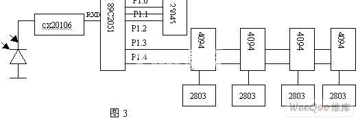

三、 红外遥控接收器及其显示
接收器部分,主要由CX20106和89C2051、显示驱动4094、2803及数据存储器和看门狗25045组成,用解码芯片CX20106把38K的载波过滤后,得到一组波形,即以波特率为1200的串口数据,直接送至89C2051的RXD接收,用软件读取串口,输入缓存,得到一组数据,判断正确后,存放在非易失性的EEPROM25045中,同时直接用脉冲移位方式,送数据至4094,经2803驱动后显示,同时用25045的看门狗定时,保证在程序失控等情况下,能正确返回而不造成错误接收。由于串行口方式传输,本身带有奇偶校验和起停位校验,可以大大提高数据的可靠性,同时在数据组中还加入了累加和校验,再次提高了可靠性,因此在实际应用中,即使在露天、太阳直射、光照很强等恶劣环境下,都能保证不会误收数据而造成显示错误。其原理图如下:

(一)、发送程序:SEND-BUFO∽SEND-BUF3为四个字符发送缓冲区,SEND-MARK为请求发送标志。当键盘扫描到有发送请求时,启动定时器,在P1.0输出一个38K的方波,同时启动串行口,把SEND-BUFO至SEND-BUF3中的数据,发送至SBUF中,合成后发送。其程序流程过程如下:
发送主程序:初始化时设置定时器、看门狗和串行口,并清显示,而后扫描键盘。若有键按下,进行按键处理;若是发送键,则置串口发送标志,启动定时器和串行发送程序,后返回主程序中的显示程序,送显示数据至缓冲区。
串口中断程序:现场保护,取发送数据至发送缓冲区,启动软件定时产生38K的方波,而后判数据是否发送完毕,结束则清除发送标志,反之,则返回继续送数据。
定时中断程序:现场保护回填定时长度,启动计数定时,并在指定的管脚P1.0取反,变成反相电平,返回。
(二)、接收程序:REC-BUFO∽REC-BUF4为四个字符的接收缓冲区,REC-MARK为数据接收完整的标志。当串行口中断产生时,按次序接收数据至REC-BUF0至REC-BUF3中,数据满后,计算累加和。如果正确,置REC-MARK标志;反之,把缓冲区数据清零。主程序中若判断有REC-MARK标志,则把数据进行处理后,送外存25045和显示缓冲区中显示,同时由于接收是在汽车中进行,电源电压和其它干扰很多,包括有可能产生的串行口误判等。因此,为了保证程序能正常运行,启动了25045中的看门狗电路,以每隔500ms时间定时刷新。其程序流程过程如下:
接收主程序:初始化时设置定时器、看门狗、清显示和外存25045判断有否数据接收标志,若有进行数据判断,正确的写至数据外存,并送至显示区显示,反之,返回主程序的显示程序和刷新看门狗。
串行口中断接收程序:现场保护后,判断接收数据是否为头或尾部数据,作相应处理是正常数据时存放缓存,并指针加一,当完整的一组数据正常收到后,置接收数据标志后返回。
定时中断程序和发送一致,只是定时刷新看门狗。
