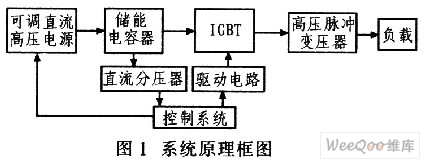

脉冲电源的主要指标要求:脉冲电压3~5 kV可调;脉冲宽度2~20 μs可调;脉冲频率1~200 Hz可调;脉冲电流最大100 A。根据指标要求,所设计的系统原理框图如图l所示。
系统工作过程如下:由控制系统控制可调直流高压电源给储能电容器充电,当充电电压达到设定值后,再控制IGBT按照设定的频率和脉冲宽度导通,产生脉冲电压加在高压脉冲变压器原边,最后由高压脉冲变压器升压,产生所需的高压脉冲加在负载上。

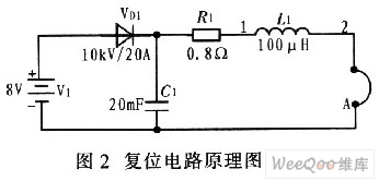

将U=1.25 kV;T=20μs代人式(2),磁芯材料为非晶,△B为1.6 T,A为0.005 6 m2,可求出原边N为3,由于变比是1:4,所以次变匝数为12。由于脉冲为单极性,磁性还要考虑复位,复位电路原理图如图2所示。
图2中,V1为低压直流电源,R1为限流电阻。由V1通过R1提供一个直流电流给单匝复位线圈A。在高压脉冲变压器工作时,单匝线圈A上会感应较高的电压,利用电感L1,电容C1和高压硅堆VD1对低压直流电源V1进行保护。

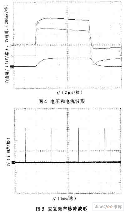

对系统各部分进行调试。用高压探头测试电压波形,用罗果夫斯基线圈测试电流波形。测试的实验波形如图4、图5和图6所示。
图4中,纵坐标为电压幅度值(2通道2 kV/格,4通道200 mV/格)。通道2为电压波形,电压约为5 kV,脉冲宽度为10μs,上升沿小于lμs。通道4为电流波形,电流值约85 A(波形图中比例为l:500)。图5中,脉冲周期为5 ms,重复频率为200 Hz。图6中,纵坐标为电压幅度值(1通道5 kV/格,2通道2V/格)。l通道为放电电压波形,2通道为放电电流波形。从波形图中可以看出,脉冲当电压加在气体上时,大约经过几微秒时间后,气体发生电离。此时由于分压原因,电压幅值略有下降,电流波形开始出现。在脉冲电压加载期间,气体维持了电离状态。
