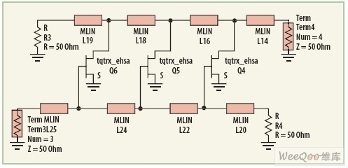

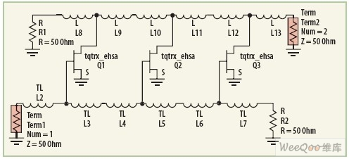

分布式放大器使用宽带传输线给一组有源器件注入输入信号(如图1),同时另一条并行的传输线用于收集各个有源器件的输出信号,并将其叠加。每一级提供相当的增益,但是增益分布在一个很宽的频率范围内。和级联设计相比,总增益是各级增益之和,而不是各级增益的乘积。但使用集总参数元件来近似分布式传输线时(如图2),集总参数传输线的到地并联电容,被晶体管的寄生电容代替。集总参数元件的等效传输线作为一个低通滤波器使用,其截止频率和晶体管的寄生电容成反比。因此晶体管的尺寸直接决定了电路的工作频率上限。设计总要综合考虑的各种参数包括:放大器的级数、有源器件的尺寸、器件的工艺类型(如果有多种类型)以及每一级的直流偏置。更多的级数意味着更大的增益-带宽积,但是也会引入更大的功耗。一旦晶体管的尺寸确定,就可以使用仿真软件来优化增益、反射系数、输出功率和噪声系数等各项参数。
图2:采用集总参数元件的分布式放大器电路结构图(其中CGS和CDS分别表示栅电容和漏极电容)。

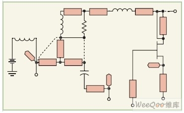

一个典型的分布式放大其中有一半的功率被输出传输线的50欧负载所吸收,为了提高输出效率,人们通常采用一些技巧,如渐缩型传输线方法。本设计采用了50欧姆输入输出线,为了减少DC功率的消耗,该传输线的一端的50欧姆终结负载和一个较大的电容(25pF)串联后,再通过通孔接地,这样既能保证射频信号接地,又能实现隔直流的效果。漏极较大的直流供电电流只流经低阻抗的电感元件,而不是50欧的终结负载(如图5),这样可以有效的减小50欧终结电阻上的功耗。这里漏极电感的大小也是一个重要的设计参数,该电感直接影响电路在1GHz附近的低频滚降速度,如果增大电容将会减小滚降速度,但是同时会增加串联电阻,从而提高直流功耗,而且较大的电感也会增大版图面积。
在提交产线流片之前,各设计还必须经过严格的设计规则检查DRC(design-rule check),自198?年第一次MMIC设计课程开始,约翰·霍普金斯大学就采用ICED(ICEDitor)软件,并采用TriQuint提供的DRC规则进行设计规则检查。另外还使用了“版图转电路图”LVS(Layout Versus Schematic)工具进一步比较从ADS中提取出来的网表是否符合ICED软件中的实际电气连接。有时设计虽然能通过DRC检查,但是仍然会有一些致命的错误,只有LVS工具才能发现这些问题。新版本的ADS已经具备内置的连接性检查功能,可以排除一些连接性错误,但是外部的LVS检测仍然是很有必要的。
图5:分布式放大器电路的直流等效电路,可以看出流经电感L35的电流只引起很小的压降。

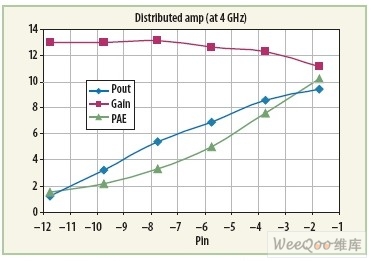

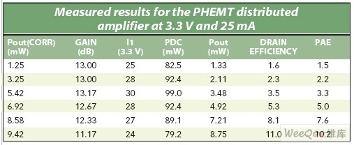

图6:实测的输出功率和效率结果。
表1:PHEMT分布式放大器在3.3V电压和25mA电流偏置下的各项指标实测结果。

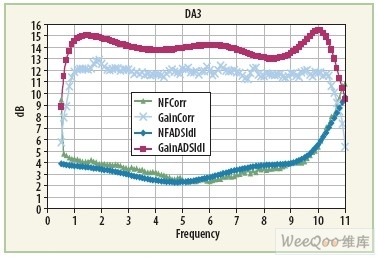

图6和表1是整个电路的实际测试结果。可以看到在3.3V的24mA直流供电下,该电路达到了10%的功率附加增益PAE(Power Added Effeciency)以及+10dBm的输出功率。噪声系数的实测值和仿真值也很接近(图7),在5到6GHz频段,噪声系数仅为2dB,这在具备1"10GHz的10倍频程(decade)带宽的电路中算是很出色的表现了。54平方密尔(mil-square)的芯片上还放置了很多其它器件,包括一个设计中采用的6×30μm增强型PHEMT测试建模管。在3V和3.3 V电压下,8"9mA电流时,分别测试了这个模型管,并将其S参数用于电路进行二次仿真。图8为该PHEMT模型管的版图。图9和图10则是针对测试管的实测和仿真数据的比较。由于测试的参考面不同,测试模型管的寄生参数和实际电路中使用的晶体管有微小的区别,正是这些巨别导致了测试值和再仿真结果(使用ADS和Sonnet软件)在高频段有一些差别。对以单独的6×30μm模型管而言,其实测值和使用TOM模型的ADS仿真值非常接近。
图7:使用噪声分析仪测试的增益和噪声系数,和ADS仿真的结果对比。

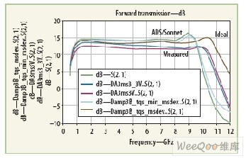

图9:实测的(蓝色)增强型PHEMT测试建模管的前向传输参数S21和仿真结果(红色)的对比。

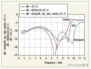

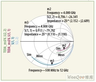

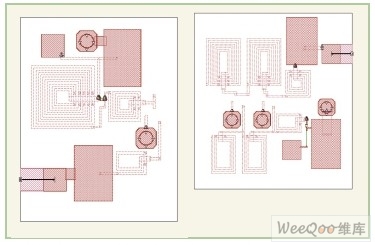

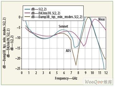

尽管单独的6*30μm PHEMT模型管的实测值和仿真结果很吻合,但是把晶体管的实测数据带入电路进行二次仿真,确实得出了更接近实测值的高端滚降特性。设计者再次使用了Sonnet公司的电磁仿真软件,以5平方微米的分辨率以及100μm的衬底厚度对整个设计进行电磁仿真。对于Sonnet软件,这个电路面积相对较大,以至于必须分割成两个子块来分析。使用Sonnet电磁仿真结果加上实测的晶体管参数,得出的整个电路的各项指标和实际测试值吻合。Sonnet软件的仿真结果和ADS的二次仿真结果也很吻合(图12、13、14),注意:增益和匹配在高频段(10GHz左右)形状相似,但是仍然略有差别。尽管这些差别很小,但是仍然有必要寻找这些差异的解释。约翰·霍普金斯大学MMIC学科的学生反而能从这些差别中学到更多东西。寻找这些差别的来源,更有利于增长他们的设计经验。使用TriQuint公司的产线为其流片,并让学生参与成品的测试,使该项课程更具实际意义,因而得到了大家的一致好*。约翰·霍普金斯大学也对TriQuint、Agilent(原EEsof)和Applied Wave Research等公司的有力支持表示衷心的感谢。

图11:采用Sonnet软件竞相电磁仿真时采用的版图,电路被分成两块,分析每块采用的分辨率为2.5μm。
图12:实测的晶体管数据和ADS软件方针结果(淡蓝色)、Sonnet仿真结果(红色)的对比。

图13:输入反射系数S11的实测值,ADS仿真值(红色)和Sonnet的仿真值(品红色)的对比。
图14:输出反射系数S22的实测值(红色),ADS仿真值(蓝色)和Sonnet的仿真值(品红色)的对比。
