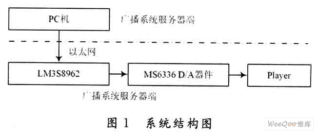

该系统采用C/S结构,由广播系统服务器端与广播系统播放终端两部分组成,如图1所示。
广播系统服务器端在PC机上实现,是一个由VC++实现的语音信号采集、存储、网络传输的程序。该部分通过麦克风对语音信号进行采集存储,然后将语音数据通过UDP的方式传输到以太网上,实现语音数据的网络传输功能。
广播系统播放终端为基于LM3S8962的嵌入式终端,实现从以太网上接收发送给它的IP语音数据包,并由音频解码芯片MS6336完成语音数据的数/模转换及播放。

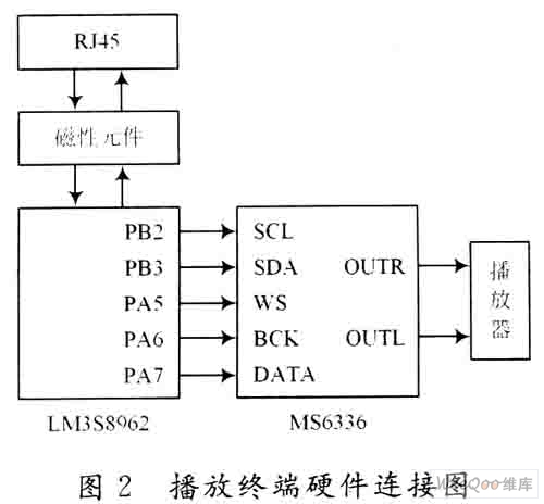

主控制芯片LM3S8962通过磁性元件与RJ45接口相连,用于从以太网上接收语音数据。LM3S8962为音频解码芯片MS6336提供控制信号和语音数据信号。LM3S8962支持I2C功能,PB2和PB3口分别提供了I2C的时钟和数据信号,可以将这两个引脚和MS6336的I2C功能引脚直接相连,并且需要加上拉电阻。LM3S8962不支持MS6336需要的数据输入格式,系统中MS6336的数据输入格式采用I2S,所以要给MS6336提供语音数据,需要采用LM3S8962的GPIO口软件模拟实现MS6336需要的I2S数据输入格式。在设计中采用PA5,PA6,PA7口来模拟实现该功能。三个引脚分别对应I2S的声道选择信号、时钟信号和数据信号,将这三个引脚和MS6336的I2S功能引脚相连。
以太网数字语音广播系统播放终端硬件结构如图2所示。

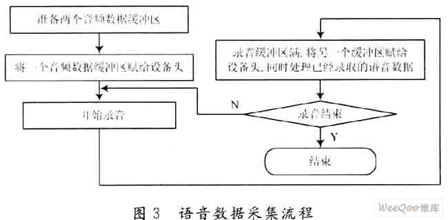

语音数据的采集利用低层WAVE音频API函数实现,为了不造成语音数据的丢失,该设计利用双缓冲来存储语音数据,实现流程如图3所示。
当一个录音缓冲区满时,系统立刻将另一个录音缓冲区发送给录音设备继续录音,而应用程序此时要读取已经录音满的缓冲区中的数据,并进行处理。然后调用waveInAddBuffer函数将该缓冲区重新赋给录音设备,循环利用。
为了防止录音过程中语音数据的丢失,只是简单地利用双缓冲是不够的,还要注意的一点是,当一个缓冲区录音满以后,应用程序对该缓冲区的数据进行处理,同时第二个缓冲区用于录音,数据处理的时间一定要小于第二个缓冲区录音满需要的时间,否则在第二个缓冲区录音满以后第一个缓冲区还没有重新赋给录音设备,就会造成语音数据的丢失。当语音信号采样率大的时候适当增加缓冲区的大小,可以有效地解决这个问题。

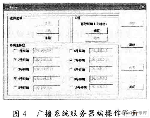

当需要对某几个终端进行区域广播时,在广播系统服务器端的面板上(如图4所示)将这几个终端对应的编号选上。这时就将被选中终端的IP地址从配置文件中读出并赋给该结构体中对应的变量。当终端接收到IP组播包时,首先判断该结构体是否有和自己的IP地址相同的变量,如果有,则进行数据的接收播放,如果没有则对数据进行丢弃处理,这样就实现了区域广播功能。相对于采用控制信号控制播放终端加入或者离开组播组,或者通过动态维护复杂的映射表以实现区域广播功能的方法。该方法不需要在每次广播之前对播放终端进行交互控制,也不需要动态跟踪终端状态,只需要在终端第一次加入系统时将终端对应的IP地址写入配置文件即可,功能实现简单。

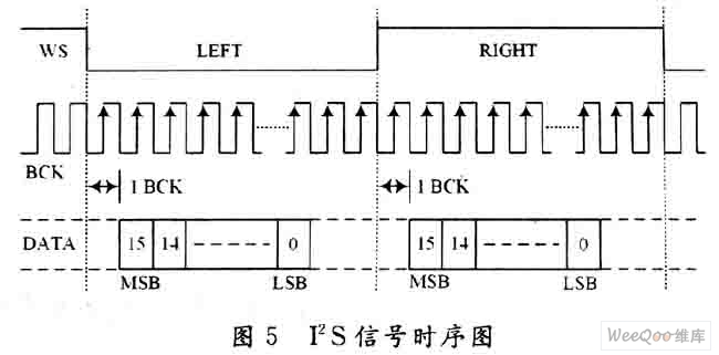

设计中MS6336的数据输入格式采用I2S格式,由于LM3S8962不支持该数据格式,所以通过GPIO口采用软件模拟实现I2S功能。为了完整还原出语音信号,需要保证I2S信号时序严格精确,高低电平的转换采用延时程序实现,I2S时序图如图5所示。

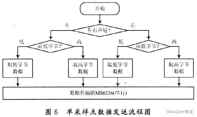

广播系统播放终端时钟频率为40 MHz,由采样率计算可得每发送一个数据位的时间为600 ns。LM3S8962给MS6336提供语音数据,按照采样点通过GPIO口实现串行传输。每个采样点包含四个字节,一个采样点数据发送流程如图6所示。
