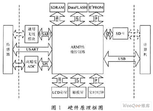

该设计选用Atmel公司的AT91SAM7SE512微控制器为控制核心。AT91SAM7SE512微控制器内嵌ARM7TDMI处理器核心,主频48 MHz,提供丰富的外设及接口,而且系统并行总线全数引出,扩展性强。AT91SAM7SE512性能优越,配以320×240的TFT真彩屏和触摸屏,可以对采集的数据作采集器端的简单处理和显示,以丰富DIS系统的使用方式,提高便携性和易用性。
模/数转换器件(ADC)选用Analog Devices公司的AD7323。AD7323为4通道,双极输入,12位ADC,最高采样率达500 KSPS。其精度高,性能强,对于音频采样亦是绰绰有余,完全满足DIS数据采集系统的要求,并有潜力完成将来可能出现的高采样率需求的新实验。系统的整体硬件结构如图1所示。
系统扩展了大容量的SDRAM和DataFLASH,以满足运行较大规模程序和大容量数据存储的需求。E2PROMI通过TWI(基本与I2C兼容)总线连接,以存储系统重要的非易失性信息。

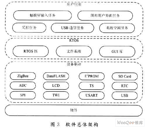

DIS采集器端的软件以固件的形式固化在芯片内部FLASH之中。主要功能包括:硬件外设的驱动、实验数据的实时采集与处理、人机交互以及与传感器端和计算机端之间的通信。系统总体的软件架构如图3所示。DIS采集系统作为一个数据采集的应用,首先要确保数据采样的实时性和准确性;其次,系统还需要对数据做适当的处理并显示;另外,系统还必须适时地对用户的触摸操作和计算机端的指令做出响应。软件既要保证实时性,又要完成多项复杂的功能。小型嵌入式系统中常用的简单的前后台程序开发模型已不能满足需要,于是引入了实时操作系统(RTOS)。它以多任务的模型管理程序功能,降低了程序开发的复杂度;抢占式的任务调度,保证了系统的实时性。
软件分为三个层次:设备驱动层、实时操作系统层和用户应用层。
3.2 设备驱动层
设备驱动层在实现总线驱动的基础上进而实现外设驱动。如图2所示,总线驱动包括SPI驱动、USART驱动等。外设驱动包括zigBee无线模块驱动、LCD驱动、触摸屏(Touch Screen,TS)驱动等。
3.3 实时操作系统层
采用小型实时操作系统内核μC/OS-Ⅱ,负责任务调度、任务间通信、内存管理、互斥访问等。又移植了FAT文件系统和GUI图形库,共同形成实时操作系统的概念。
3.4 用户应用层
具体针对DIS采集系统的需要,划分任务,完成各项功能。共划分了五个任务,并根据紧迫性要求设置了不同的优先级。
