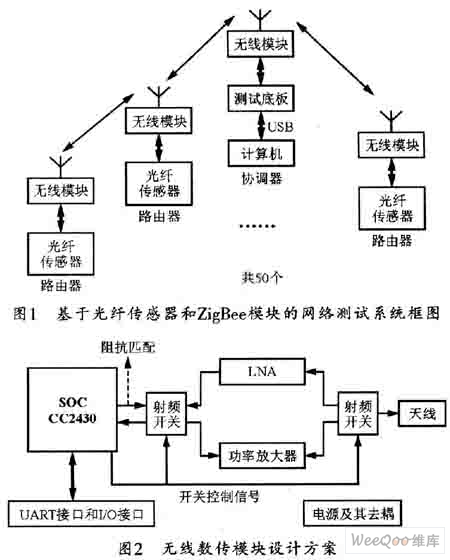

根据对数传模块技术指标的要求,系统的总体设计可分为无线数传模块、测试底板、计算机测试配置软件等三部分。图1所示是其系统框图。该测试系统总共由50个节点组成,其网络拓扑结构为网状网络。50个节点之间可以互相发送数据,并可测试其数据通信功能、稳定性及通信距离。其中无线数传模块的设计方案如图2所示。

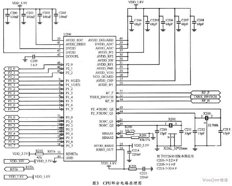

无线数传模块的硬件设计主要分为CPU部分、射频部分和接插件三个部分。图3所示是CPU部分的主要电路,它由CC2430及其辅助电路组成;射频部分主要由功率放大器(PA)和低噪声放大器(LNA)组成;作为通用产品,接插件的选择也至关重要,为了方便模块的替换,本文选择可插拔、间距为1.27 mm的插针作为接插件。

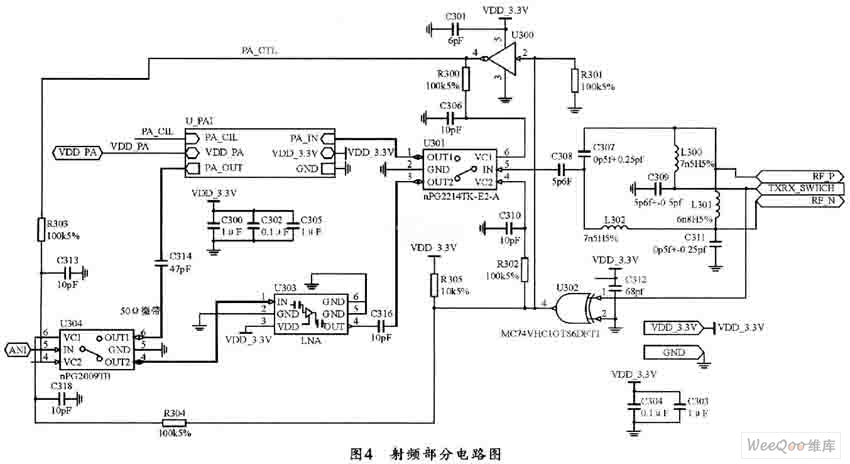

图4所示是系统中的射频部分电路原理图。为了使传输距离更远,就必须加大发射功率和提高接受灵敏度,所以,在射频部分,本文的设计又增加了PA、LNA以及一些信号开关和开关控制信号的产生电路。LNA的增益可达13 dB左右,因而大大提高了传输距离和可靠性。

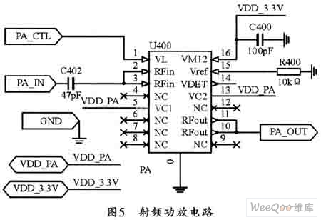

图5所示是系统射频功放电路图,其中PA的发射功率可达20 dBm,故可大大提高传输距离。
经过实践验证,该模块具有通信距离远、运行稳定可靠等优点。图6所示是用Agilent公司的频谱分析仪测试的频谱图。

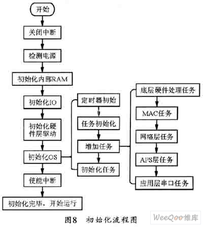

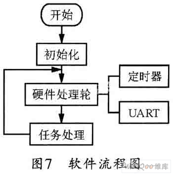

本文是在TI的ZigBee协议栈和一些应用示例的基础上编写的应用层代码。其中UART部分用的是芯片的DMA来实现的,这样可使UART的数据收发更加及时,同时也使得CPU运行更快。其软件流程图如图7所示。图8所示是其系统初始化流程图。
