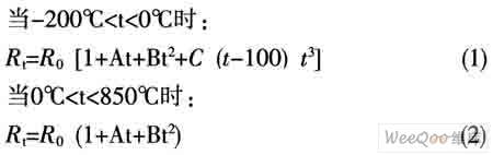

PT电阻值可随温度的变化而变化,在0℃时,电阻值为100Ω。小于0℃时,阻值随温度的降低而减小;大于0℃时,阻值随温度的增加而增大。阻值随温度的变化关系可用公式1和公式2表达。
其中,R1为PT电阻在温度为t时的电阻值,R0为PT电阻在0℃时的电阻值,式(1)和式(2)为温度系数TCR=0.003851时,PT电阻值随温度变化的数学表达式,其中,A、B、C三个系数分别为:
由于t2和t3项的系数都很小,故可近似的认为,铂电阻的阻值随温度呈线性的变化关系,又因为它的温度系数为TCR=0.003851,所以在计算时,可以直接按照温度系数来计算。如果把PTl00铂电阻放在散热器表面的功率器件周围,那么,就可以根据测试点的电阻值估算出温度。

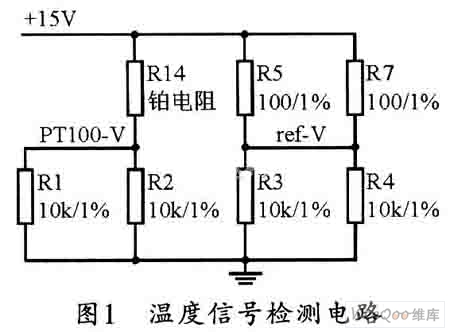

图1所示是本系统中的温度信号检测电路。

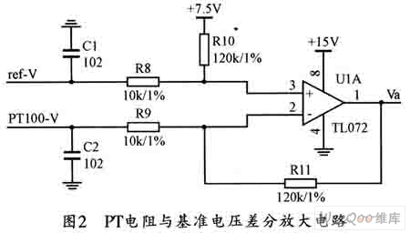

图1电路中,R14是放在散热器表面的铂电阻,用于感应散热器的温度,该电路可将PT电阻随温度信号变化的阻值信号转变成电压信号,这样,根据PTl00-V点的电压值,即可换算出PT电阻R14的电压信号,ref-V为基准电压信号,ref-V经过图2所示的差分放大电路后,再根据图中元器件的参数即可计算出,最后传输的电压信号Va为与基准电压差值的12倍。

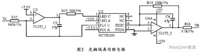

图3所示为光耦隔离传输电路,由图2所示的差分放大电路输出的电压信号Va经过光耦隔离电路后,即可以l:1的形式传送,即Vb点的电压信号和差分放大后的信号Va是一样的,将Vb送到AD7705进行模数转换。然后将其转换成串行序列输出给FPGA处理,同时也上传到DSP控制器。

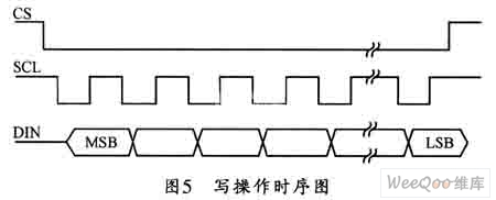

AD7705的写操作时序图如图5所示。在将片选端CS拉低后,即可在串行时钟的上升沿发送数据,发送数据时,高位在前。

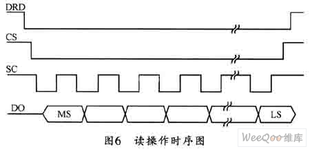

AD7705的读操作时序图如图6所示。当在AD7705的DRDY信号脚检测到逻辑低电平时,表示可以从AD7705的数据寄存器获取新的输出字,当完成对一个完全的输出字的读操作后,DRDY引脚立即回到高电平。如果在两次输出更新之间,不发生数据输出,DRDY将在下一次输出更新前500个输入时钟时间返回高电平。DRDY处于高电平时,不能进行读操作。当数据更新后,DRDY又返回低电平。
