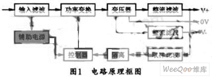

本变换器的电路原理框图如图1所示。当直流输入电压经过滤波电路进入辅助电源后,即由辅助电源给控制器供电,然后在控制器作用下,用开关管控制电流的通断以形成高频脉冲电流,再经高频变压器,使其在输人为高(开关管接通)时整流二极管导通,从而使串联电感为充电状态,最后经滤波电路向负载传送能量并输出直流电压;相反,在输入低电平(开关管断开)时,电感为放电状态,电路将通过续流二极管继续向负载释放能量,并输出直流电压。为了保持电压稳定,两路输出电压经取样、隔离反馈电路送到控制器后将使输出脉冲宽度随输出电压的变化而变化,从而稳定输出电压。由于变压器原边绕组通过的是单向脉动电流,为避免磁性饱和,确保励磁磁通在每一个开关周期开始时处于初始值,设计时必须使变压器的铁芯磁性复位。

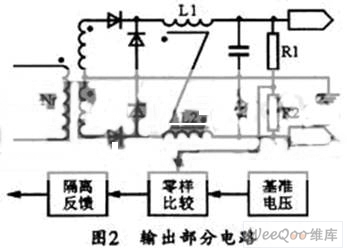

本设计中的双路输出部分电路如图2所示。
由于该电路要求对称输出,故将正负两路输出滤波电感L1、L2绕制在同一磁芯上,并采用双线并绕的方法来保证L1、L2电感量完全相同。线路在接人方法上采用了差模相位关系,这种连接方法可使2路输出电流的变化量相互感应,从而在一定程度上改善2路输出的调整率。
其次。也可将采样比较器R1、R2直接跨接到正负电源的输出端上。本设计的逻辑地不是电源的输出地.而是以负电压输出端作为采样比较和基准电压的逻辑地电位。这样,采样误差将同时反映出正、负2路输出的电压精度变化,并对正、负2路同样存在有反馈作用,以在很大程度上改进2路输出的调整率。

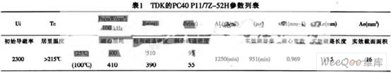

为此,本电路根据工作频率、输出功率、模块体积等要求,选用磁心规格为PC40-P11/7Z-52H的TDK磁性材料。其参数见表1所列。

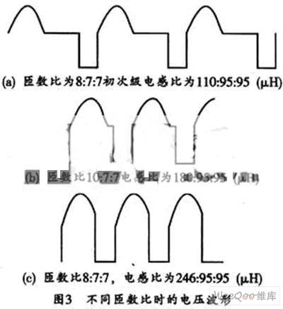

实际绕制变压器时,先根据计算所得的变压器匝数比,以绕满罐为原则来绕制变压器,再在电路中根据输出效率要求和工作电压范围,来观察开关管漏极上的电压波形,并对变压器匝数进行适当调整。事实上,当电源初次级匝数比增大时,电源效率会提高,但电源正常工作最小输入电压也会升高,电路的工作范围变窄;而当电源初次级匝数比减小时,电源正常工作最小输入电压降低,电路的工作范围变宽,但效率会降低。图3给出了不同匝数比时漏极上的电压波形:
其中图3(a)是变压器初次级匝数比为8:7:7,初次级电感量比为110:95,:95的波形,此时的电路输出效率为75%,最小输入电压为14 V;
图3(b)是变压器匝数比为10:7:7,初次级电感量比为180μ:95μ:95μ时的电压波形,此时的电路输出效率为78%,最小输入电压为16 V
图3(c)是变压器匝数比为13:7:7,初次级电感量比为246μ:95μ:95μ时的电压波形,此时的电路输出效率为81%,最小输入电压为20 V
由此可见,匝数比增高,效率逐渐提高,但低端电压逐渐上升,工作范围变窄。本设计最后确定的初次级匝数比11:7:7。电感量为200:95:95,效率为80%。

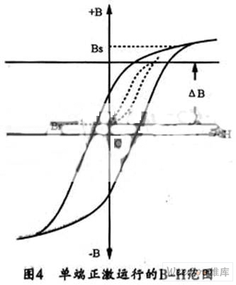

本电路中变压器的工作方式为单端正激式,变压器磁心工作在磁滞回线的第一象限,如图4所示,为了确保变压器在磁化曲线的线性区工作,设计时应在开关功率管截止期间将高频变压器复位,并使增长的磁通和减小的磁通平衡,以防止变压器磁芯饱利。

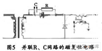

本电路在次级整流管两端并联了一个如图5所示的RC网络,以实现磁复位。该电路相比二极管加去磁绕组复位电路,其结构比较简单。这样,当开关关断时,磁感应电流便可通过变压器的次级绕组流出,并通过电容C使磁感应电流减至零。R,C取值时,C的电容量要足够小,以便在最短的关断时间内将磁感应电流衰减到零。而电阻R的电阻值则不能过小,电阻值过小会与内部寄生电感形成自激振荡。磁复位时,要求在输入电压为最小值或最大值时,磁复位电路都能对高频变压器进行准确地复位。

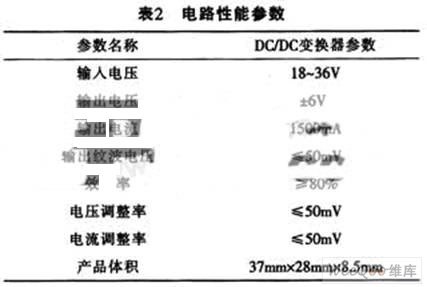

本文介绍的双路输出正激式DC/DC变换器采用厚膜混合集成电路技术,裸芯片组装,金属全密封封装,同时采用平行封焊工艺来保证产品的高可靠性,表2所列是其电路性能参数由表2可见,该产品输出电压稳定,产品一致性好,同时具有体积小、重量轻、可靠性高、耐冲击、组装方便等优点,完全满足使用要求,可以应用于航空、航天、船舶等多项领域,以便为我国国防武器现代化提供保障。
