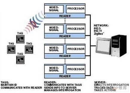

RFID使用位元串流的无线射频(RF)传送方式来与物件进行沟通、辨识、分类、或追踪。每个物件都拥有其专属的RFID标签(也可以称为答询机:Transponder)。整体的系统会配备有标籤读取器,为接收来自于每个标签上的RF能量的子系统。读取器内建的软件会负责询问、解码、以及处理接收到的标签资讯;它还会跟存有标签资料库以及其他相关资讯的库存系统进行沟通。图1所示为RFID系统的概念性图解。
图1 RFID系统的简化图解
在系统前端,“信号链”(signal chain)从粘贴在物品上的小标签(tag)开始;当此标籤位在特定的区域时,RFID读取器将会侦测到其存在,并读取其以位元串流形式所传达的资讯。在系统的后端,位于企业中以伺服器为基础的系统会维护与更新标签资料库,发出警示或是启用其它以资讯为基础的处理程序。

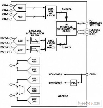

混合信号前端(MxFE)IC形成了与标签进行沟通所要使用的介面。MxFE元件为一般性用途的中频子系统、包含有A/D与D/A转换器、低噪音放大器、混频器、自动增益控制(AGC)电路、以及可编程的滤波器。同相及正交(I&Q)资料的输出串流直接与处理器的平行埠连结。
ADI的MxFE IC家族成员组成了可供使用的最高性能窄波段接收器,适用于RFID以及其他应用领域。图2所示为典型的MxFE元件之方块图。
图2 具有代表性的MxFE IC-AD9861之方块图

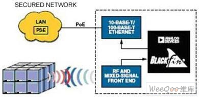

乙太网路供电(PoE)网路是一种简化有线基础架构的方法,相当适合这类型的应用。在低功率应用方面,IEEE 80.3 a/f PoE可以应付连上网路的系统。如图4中所示,一组PoE系统会包含有供电设备(PSE)以及受电元件(PD)。PSE提供电源至乙太网路线,而PD(针对本文所讨论之目的而言)则由汇聚式网路处理器以及其周边的元件所构成。PoE的最大缆线长度建议值为100公尺,由于其具有相对的机动性以及可以省去传统的ac配线以及插座相关的成本,因而适用于许多嵌入式RFID应用领域。
图4 以PoE为基础的RFID资产追踪系统的范例
能够支援嵌入式RFID应用领域的网路处理器,除了要有RFID蒐集软体之外,还需要具有充分的性能以及整合度,以便处理复杂的多层次IP堆叠。举例来说,许多乙太网路实体层收发器(PHY)元件提供了一组状态接脚,当状态改变时可用来进行中断动作,这个特点能够与Blackfin处理器的中断功能密切整合,使系统更耐用、功耗更具效益。

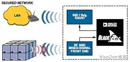

对于像是挂载于堆高机上的扫瞄器或是可携式的掌上型扫瞄器的应用领域而言,要使用有线或是PoE的运作方式是不可能的,而必须利用如IEEE 802.11 b/g等无线通讯协定,让RFID读取器连接至一个无线存取点(图5)。
Blackfin处理器能够藉由序列或是平行介面与802.11晶片组连结。此外,由于这些处理器具有强大运算能力,因而能够支援split - MAC以及full - MAC 802.11 a/b/g的执行。举例来说,在对CompactFlash 802.11b卡进行系统整合时可能需要的full-MAC,是透过Blackfin的非同步记忆体埠来加以接合;而split-MAC的执行通常则是透过SPORT或是SPI介面来做接合─较低(lower)MAC会存在于无线晶片组上,而较高(upper)MAC则是在Blackfin的软体中执行。
图5 无线RFID资产追踪系统的范例
虽然它们的堆叠与处理需求可以在一个单核心处理器上轻易加以处理,但是无线应用领域仍然在测试其性能 vs.功耗的极限。功耗的管理提供依据应用需求的性能扩充性,这可藉着使用ADSP–BF531这类汇聚式处理器的动态电源管理能力来达成。这些动态电源模式可对任何网路化的系统而设计。

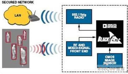

在新兴应用领域上,RFID技术正在与额外的元件互相搭配,像是生物统计用感测器或是CMOS影像感测器。如图6所示,在安全性授权以及员工存取控制方面的先进应用领域上,RFID结合了影像分析技术,以便在一个安全的环境中不只确保刚好有N个人在房间内,而且还要确保这些人都是「经过授权的员工」。
图6 RFID安全分类系统的范例
这些类型的应用在运算上的需求,很适合利用双核心匯聚式处理器来加以处理,像是ADSP–BF561。额外的处理器核心不只使该元件能够处理的运算负荷有效加倍,同时也提供了一些不会立即显现但却会令人惊讶的结构性优点。
传统上,双核心处理器在每个核心上面进行分立的工作,而且往往是不同的工作。举例来说,一个核心可能负责执行所有与控制相关的工作─像是网路运作、跟大型仓库的连接、RFID的蒐集、以及整体的流程控制等。这个核心也可能是作业系统或是系统核心的驻在处。同一时间,第二个核心则专注在应用中高密度处理功能上。举例来说,人类辨认(human-recognition)演算法的视讯处理部分可能是在第二个核心上执行,而产生出的资料封包则会被传送到第一个核心,以便在网路介面上进行传输。
双核心的ADSP–BF561包含有双高速L1指令和资料存储器(每个核心皆有的本地存储器),以及由两个核心所共用的L2存储器。每个核心都可存取相同的广大周边─视频埠(video ports)、序列埠(serial ports)、计时器(timers)以及其他。如同前面所提,ADSP–BF561的一个核心可以管理RFID蒐集以及网路运作的元件,而另外一个核心则可以使用在即时进行侦测、分类、以及追踪物件的影像分类系统运作上。

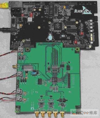

图7中所示为将ADI的MxFE*估用电路板连接至一组Blackfin ADSP–BF537 S*P开发平台上,其中所执行的是MxFE驱动程式码、μClinux作业系统、以及TCP/IP网路堆叠。
图7 针对RFID读取器应用装置,以Blackfin为基础的*估系统
