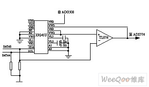

3.2.2 量程在线转换电路
在通信电源监控系统中,由于所要处理的信号十分复杂,电平高低相差很大。因此,如何实现测量量程的在线转换,一直是人们所关注的问题。通常的转换方法是采用程控增益放大器,或者是多路输入的形式,这必然以增加电路的复杂性和降低可靠性作为代价。本系统中采用了数字电位计X9241来实现测量量程的在线转换。XICOR公司的X9241内部集成了四个非易失性E2POT。其中每一个E2POT包含有63个电阻单元,一个滑动端计数寄存器(WCR)和四个可以由用户读出和写入的8位数据寄存器。滑动端计数寄存器的内容用来控制滑动端在电阻阵列中的位置,并且可以和数据寄存器之间进行双向的数据传输。其具体的通信规约和时序可参见参考文献。
由于MC68332没有I2C接口部件,与X9241的互联很不方便。但是通过时序分析发现,可以通过通用I/O总线和一个定时器来模拟I2C总线的功能,即采用处理器的两根口线分别作为SDA和SCL总线,通过内部定时器产生所需要的时钟。具体电路连接电路如图3所示。
图3 测量量程在线转换电路
从理论上讲,利用数字电位计可以实现任意量程的转换。但由于模数转换器精度的限制以及通信电源监控系统高实时性的要求,选取过多的转换点反而会收到事倍功半的效果。通过试验发现,只需1:1,1:2,1:5,1:10,1:20,和1:50六种量程就可以保证输入信号在模数转换器的2/3量程附近,因此,在这里巧妙的利用了滑动端计数寄存器和数据寄存器之间的双向数据传输功能,实现上述六种量程在线转换。具体的实现方法是:在两个E2POT的R0中存储值为01H,由于上电复位时滑动端计数寄存器会自动装入R0中的值,因此初始化时,放大器为一跟随器,当需要测量微弱电流时,根据初次采集得到的值,与事先设定的参考值进行比较,选择合适的量程进行放大后重新采集。
在采用这一技术之后,数据采集的精度有了较大的提高。但同时这一电路有时会在输出端产生振荡,造成输出波形失真,解决方法是在放大器输入和反馈端串联两个电阻,增加其到输入端的衰减通道。

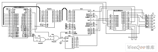

3.5.1下位机与上位机之间的通信
下位机与上位机之间的通信媒介采用了PSTN网在本系统中采用了扩展一个标准的全功能RS232通信口,通过外置MODEM连至PSTN网的方法来实现下位机与上位机之间的通信。其实现电路如图5所示:
图5 DS80C320与MODEM硬件接口图
图中8251是通用同步/异步收发器,它具有独立的接收器和发送器,通过编程可以以单工、半双工获全双工的方式进行通信。同时它还提供了多个与MODEM连接所需的控制信号,可以很方便的实现与MODEM之间的互联。

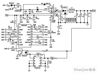

本系统有多种不同电源要求:+5V用于提供微处理器核心电压;-5V用于提供部分运算放大器的偏置电压;±12V电压用于提供模数转换器电压、隔离+5V用于提供通信接口电压;-8V可调电压用于提供LCD偏压。这里提出了如下多路供电电源方案:采用一个隔离型DC/DC 获得系统主电源然后由系统主电源利用多个非隔离DC/DC电路获得各种电源。由于本系统中除主电源之外,其它辅助电源功率相对较低且多数不需要和主电源隔离,因此应用这种方案可以方便的实现多路输出的小功率电源。
由蓄电池(电压范围35V至-75V)产生+5V主电源的电路如图9所示。其余几路电源均可由此主电源通过简单的DC-DC变换器实现:-5V偏压:可由MAX660反压型电荷泵(最大电流100mA)获得;±12V电压:可由MAX743(内部集成了一个升压型和一个反压型DC-DC变换器,输出功率可达3W)获得;隔离+5V:可由MAX845获得一个小功率的隔离电压。上述的具体电路可参阅MAXIM公司产品手册。
图948V输入、+5V输出主电源
