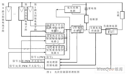

本控制器的微处理器采用的是C8051F020单片机,如图1所示。通过外部2个电流传感器和电压检测电路,分别经过微处理器内部AD转换获取光伏电流、负载电流和蓄电池电压等参数。微处理器同时发出N个开关控制信号,其中第1个信号由微处理器内部的PWM控制单元产生,第2"N个信号由微处理器内部的普通数字I/O口(非PWM)产生。当第i个功率电子器件被控制导通时,第i个光伏子阵给蓄电池充电,并为负载供电,对蓄电池充电控制的原则是在不同的时段进行不同的恒压充电。充电过程分为强充、均充、吸收和浮充4个过程,除强充外,均充、吸收和浮充3个阶段都是恒压控制,对蓄电池的恒压控制可以采用各种智能控制算法,本控制器具体采用的是PI(比例积分)调节算法,再配合精粗调组合PWM控制方法综合实现。

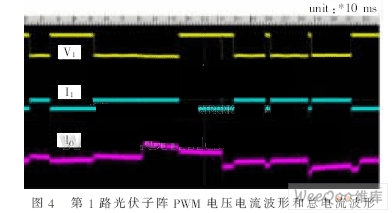

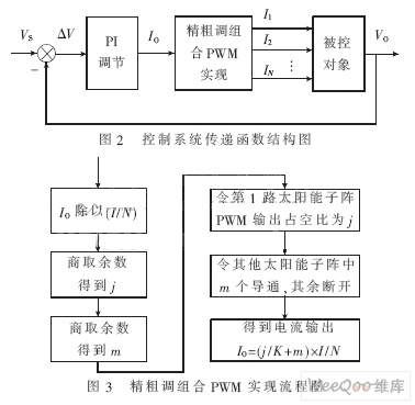

控制系统传递函数结构如图2所示,VS是蓄电池电压设定值,VO是蓄电池电压实际输出值,二者之差△V输入PI调节器,得到期望输出电流IO,对IO采用精粗调组合PWM实现,实现流程图如图3所示。即:将IO除以(I/N),取余数得到j,取整数得到m。再令第1路光伏子阵列的PWM占空比为j,令其余光伏子阵列中有m个导通,剩余的光伏子阵列断开,则得到精确的IO输出:IO=(j/K+m)×(I/N)。该电流提供给蓄电池和负载,通过PI算法维持蓄电池输出电压VO为恒压。在一个由6路光伏子阵组成的控制系统里,其第1路光伏子阵的PWM电压、电流和总光伏电流波形如图4所示。这里的电压是指功率电子开关两端电压,而在一个相对时间里,第2路到第6路光伏子阵电压和电流变化很少(除非粗调有动作),否则就是直线。
