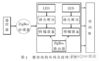

整体组网采用树状簇型结构,即以每个房间为1个单元,房间内的每盏灯作为一个终端设备,每个房间设置1个路由器用以与协调器通信并向房间内每一个终端设备转发数据。整体结构布局及组网方式如图1所示。

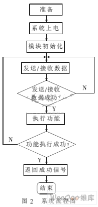

系统的总体软件流程图如图2所示。该流程图从电路的整体功能上概括地说明了整套系统所能实现的功能,即通过发送模块发送指令,接收模块收到指令以后对其进行解码,从而控制LED等的情景变化和亮度变化。

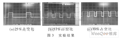

ZigBee模块对LED的调光控制采用PWM调制方式,即通过输出3路不同占空比的方波实现对LED的RGB分量的调节,形成不同颜色的光。在本实验中采用事先设定好情景模式,根据用户按下不同的情景按键输出不同的PWM波形来实现LED的情景照明。实验结果输出占空比分别为25%、57%、70%的方波,如图3所示。
