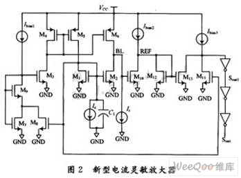

图1所示电流灵敏放大器结构简单,但也存在诸多不足之处,如电源电压不能足够低、预充电电流较小、摆率较低等。对此,文献提出一种自控恒流预充电电路以提高电路读取速度,这一电路的好处在于通过一个反相器实现对预充电电路的关闭,从而确保位线电压不至于太高而影响存储信息。但是通过仿真发现,去掉预充电结构中的反相器后,通过适当调整充电电路晶体管参数,在位线电压不影响存储信息情况下同样能达到较快的读取速度。在此基础上,采用GSMC 0.18 μm工艺设计出一种新型电流灵敏放大器,见图2。在该电路中,M3,M4,M7,M8,M9以及电流源Ibiasl共同构成预充电电路。其中M7,M8,M9和Ibiasl主要用来产生M3的栅极偏压VREF;M3,M4和M5为镜像结构,用来产生预充电电流。Ic和C1的并联结构用模拟存储单元,这种方式能有效地模拟存储单元,同时也提高了仿真效率,其中Ic是读取时存储单元的电流,C1是位线寄生电容。M10,M11,M12,M13和Ibias2,Ibias3构成两级放大器中的第一级,是一个差分放大器。差分放大器的输入信号分别是REF节点和BL节点处的电压。该差分放大器采用一折叠镜像负载,在不增加电源电压情况下可以有效的提高增益。第二级放大器为反相器链。这种反相器链式结构的功能也可以用单个反相器实现,但是采用单个反相器会导致较大的尺寸,从而使寄生电容显著增大从而降低速度。在综合考虑面积、速度等因素之后,这种链式结构更具有优势。
3 电路仿真结果
图2中,当存储单元中存储信息为“1”时,Ic为13 μA;存储单元中存储信息为“0”时,Ic=6 μA。Ir为参考电流,其值介于6 μA和13 μA之间,设定为10.5 μA。设定C1为1 pF,Ibias1=Ibias2=Ibias3=16 μA(见文献)。采用上海宏力0.18μm工艺在HSpice下进行仿真。

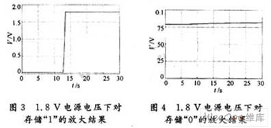

图3为灵敏放大器在1.8 V电源电压和室温条件下对存储信息“1”放大的仿真图形,其中横坐标是时间,纵坐标是输出节点Sout处的电压。从仿真结果可以看出,在室温(27℃)下读取“1”的响应时间为13 ns(在本文中,所有的仿真都是从0 ns开始启动的),输出电压为电源电压,摆率也比较大。这说明该电流灵敏放大器在室温情况下能快速准确地读取存储信息“1”。
图4为灵敏放大器在1.8 V电源电压在室温条件下对存储信息“0”放大的仿真图形。从仿真结果可以看出,输出电压有微小的变化,但是在整个过程中输出电压都低于0.1 V,都在低电平范围内。这说明该电流灵敏放大器在室温情况下能对存储信息“0”进行可靠读取。

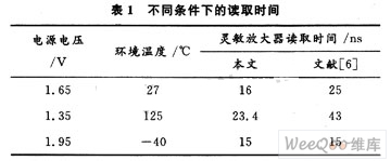

表1是该电流灵敏放大器在不同电源电压和环境温度下的读取时间。从表1中可以看出在较低电源电压和恶劣环境下该电流灵敏放大器仍然有比较好的性能。表1还把本文的电流灵敏放大器的仿真结果与参考文献所仿真的结果进行了对比,可以看出在本文所设计的电流灵敏放大器在某些情况下有更快的读取速度。
