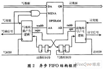

图2是本文所采用的异步FIFO的结构框图。该异步FIFO由一块双端口SRAM、写地址/满逻辑和读地址/空逻辑、以及为了消除亚稳态的两级同步电路组成。左端口在写时钟下进行数据的写入操作;右端口在读时钟下实现数据的读出操作。
对于异步FIFO的设计,产生准确的空满标准是设计中的核心任务,它与FIFO是否能稳定工作息息相关。写满不溢出,读空不多读是异步FIFO空满标志判断的基本原则。传统的判断方法是另外设置一个状态位,作为最高位,其余位作为地址位,当读写指针的地址位和状态位全部吻合时,FIFO处于空状态;当读写指针的地址位相同而状态位相反,FIFO处于满状态。这种异步FIFO由于是通过直接比较二进制读写指针来判断满和空的,在跨时钟传递时会有毛刺产生。下面将介绍一种通过直接比较格雷码指针的方法生成FIFO的空满信号,从而消除了毛刺,提高了电路的稳定性。

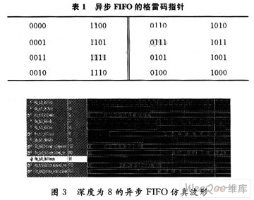

比如要设计一个深度为8的异步FIFO,需要使用3 b的格雷码计数器对读写指针计数,与二进制类似,还是需要使用一个状态位来判断满和空状态。此时FIFO的格雷码指针跳变情况如表1所示。
观察表1可知,当读指针为4’b0011时(二进制为4’b0010),此时比他多一个周期所对应的格雷码为4’b1111(二进制为4’b1010)。两者的高二位恰好相反,但低位完全相同。对比表1左右两列可知当读写指针相差一个周期即FIFO满时对应的格雷码指针的最高两位相反,而低位则完全相同;当两者完全相等时对应为FIFO的空状态。图3给出的是在设计的FIFO的深度为8时,在Modelsim中的仿真波形。由图3可知,当FIFO从空到满时,对应的格雷码写指针为4’b1100,而同步后的读指针为4’b0000;当从满被读空时,读指针为4’b1100;由此可见仿真的FIFO的空满信号与设计一致。

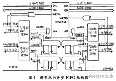

上文已经论述过控制端点是一个双向传输的端点,但是在同一时刻只能是单向的数据传输。该端点主要是用于USB设备的枚举过程,主机发送一个信息包,设备负责回应一个信息包。对于该端点的设计现有的方案都是采用双FIFO来实现双向传输的。一个FIFO用以接收主机发送过来的数据包;另外一个FIFO用以向主机发送数据包。在传输数据包时总有一个FIFO处于空闲状态,这样会造成存储器资源的浪费。为此,本文提出一种新型的异步FIFO结构,该结构使用一块双端口sram来实现控制端点的单工双向传输,而传统的双FIFO结构需要两块SRAM用来实现双向传输。由于SRAM占据了FIFO的大部分面积,在实现控制传输的功能下少用了一块SRAM,可以预见最终的电路实现面积会减小将近1/2。
图4是本文所设计的新型异步FIFO结构,该FIFO的实现是基于一块双端SRAM。在上文所提到的异步FIFO结构的基础上增加一套读写指针逻辑和满空判断标志。这个电路可以看作是原来电路模块的复制,即两者设计完全一致。这两个新增的指针模块用以产生访问SRAM的地址和用以产生满和空的格雷码指针。这样在同一方向对于SRAM的访问就会有两个地址,其中一个是读地址,另一个是写地址。这样需要设计一个选择器,用以选择当前访问SRAM的是读地址或写地址。这个选择器的选择端可以根据不同方向的读写使能信号来切换。这是由于在同一时刻不可能出现一个方向的读/写使能均有效的现象。
对于图4的数据路径可简介如下,方向0在其写使能信号的控制下,往FIFO内写入数据,写满之后方向1控制其读使能将方向0写入的数据读出来。然后方向1控制其写使能将数据写入双端口SRAM,方向0负责把SRAM内的数据读出。

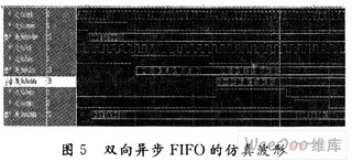

对于USB的控制端点,其接收的最大数据包为64 b。故本文设计的双向FIFO使用的sram亦为64 b。使用memory complier生成。图5是设计的双向FIFO在Modelsim下的仿真波形图。该波形显示了方向0写数据,方向1读数据和方向1写数据,方向0读数据的过程。

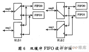

图6是其他端点所采用的双缓冲FIFO方案示意图。在状态1,req0控制访问FIFO0,reql控制访问FIFO1;在状态2,req0切换到访问FIFO1,req1切换到访问FIFO0。基于双缓冲FIFO的设计方案可使其他端点的带宽利用率达到最高,满足高速传输的需求。
