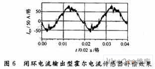

在此尽力排好信号线,做好屏蔽,缩短信号线,信号线紧密缠绕,并且换了电流输出型霍尔传感器,更改了调理回路,运行有源电力滤波器,补偿效果如图6所示。图6中可明显看到电流波形变的光滑,对称性提高很多,使用仪器分析,发现5次和7次谐波明显下降,同时没有出现其他次数的谐波。因此证明所做改动成功。为使用闭环电流输出型霍尔电流传感器补偿效果。

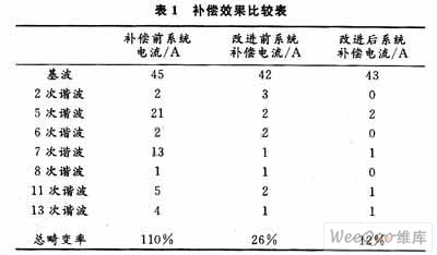

表1为两种补偿效果做的对比结果。
说明:以上实验样机额定电流为相电流200 A补偿能力,谐波挑选了大于1 A的电流列表,当样机补偿对象基波为150 A电流时,总畸变率可降低至5%以下。
