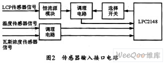

2.1 数据采集电路
数据采集是本系统的关键组成之一。其传感器输入接口如图2所示,它主要由信号类型选择开关、放大电路、滤波电路组成。其中选择开关用于确定输入处理器的信号是LCP传感器输出的速度信号还是加速度信号。

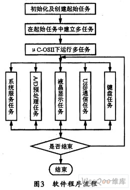

根据系统的功能模块,可将整个系统划分为5个并行存在的任务来运行,各个任务完成相对独立的功能。对任务的调度可按优先权的高低来进行,优先权的设置可按照整个系统运行的时序来确定。对系统安全运行比较重要和对实时性要求较严格的任务,可以设置较高的优先级。各个任务根据优先级由高到低依次如下:8个A/D预处理任务、液晶显示任务、USB通信任务、键盘任务和系统服务任务。在系统运行过程中,各任务的优先级固定不变。
本系统中的各个任务之间,都有数据需要交换,因此,可采用消息机制进行任务间的通信,即通过消息邮箱向各个任务发送消息,依次完成数据的传递。在由μC-OSII管理的多任务机制下的程序流程如图3所示。
