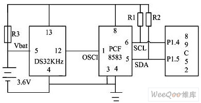

PCF8583作为I2C总线接口芯片,采用二线通信传输方式。即主要通过时钟线SCL和数据线SDA进行双向传输。由于I2C总线是同步串行数据传输总线,其内部为双向传输电路,端口输出为开漏结构,故总线上必须有上拉电阻,通常可取5~10KΩ。PCF8583与AT89C52单片机的硬件接口电路如图1所示。采用了内带恒温槽、高稳定度的DS32KHz标准晶体振器,代替了使用32.768KHz普通晶振的方案。虽然这二种方案都能产生PCF8583时钟芯片所需要的频率,但是利用DS32KHz产生的晶振频率精度为±1分钟/年。而PCF8583时钟芯片时间的准确性完全取决于晶振频率的准确稳定性。因此,经过图1电路改进后的方案确保了电压监测仪校验装置的时间标准,同时还可把32.768KHz频率输出,作为利用比较法校验电压监测统计仪的标准脉冲。由于考虑到PCF8583内部不带锂离子电池,故外带锂离子电池来保证PCF8583的时钟供电。图1中R1和R2为I2C总线所需要的上拉电阻。P1.4口作为发送时钟信号,P1.5口作为发送或接收数据信号。

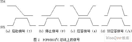

由于PCF8583为I2C总线接口芯片,因此它的数据操作格式是完全按照I2C总线上的信号读、写操作进行的。其中,I2C总线上的信号如图2所示。启动信号(S)出现在时钟脉冲SCL为高电平,且数据线SDA由高电平到低电平的变化时;停止信号(P)出现在时钟脉冲SCL为高电平,且数据线SDA由低电平到高电平的变化时;应答信号(A)出现在I2C总线上的第9个时钟脉冲SCL为高电平,且相应的数据线SDA为低电平时;非应答信号(/A)出现在I2C总线上的第9个时钟脉冲SCL为高电平,且相应的数据线SDA为高电平时;数据位传送为I2C总线启动后或应答信号启动后的第1~8个时钟脉冲所对应的一个字节的8位数据传送。数据传送按照先高后低位的原则进行读或写。

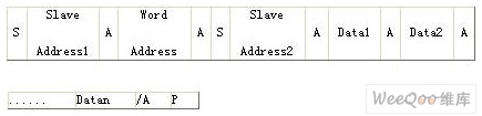

PCF8583一次数据操作格式包括起始信号(S)、发送读或写寻址字节、 应答信号、发送数据字节、应答信号……直到发送停止信号(P)。在本文应用中,是按以下两种操作格式来编写程序的。
(1) PCF8583 写操作格式PCF8583 写操作格式如下所示,是指从指定单元首地址(word address)开始依次写入几个字节数据。其中slave address1为PCF8583器件写地址,date1~daten为n个字节数据。
(2) PCF8583 读操作格式
PCF8583 读操作格式如下所示,先写入要读出的n个字节数据存入指定单元首地址(word address)开始的RAM单元中,然后才开始读数据,其中slave address2为PCF8583器件读地址。
