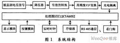

采集模块以高性能微处理器STC12C5A60S2为核心,外围由信号变换、实时时钟、串行通信和大容量串行存储器等模块电路构成。整个系统结构组成如图1所示。

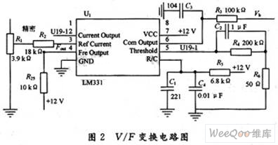

AD536转换输出的直流信号通过V/F变换芯片LM331输出其直流信号所对应频率的数字脉冲,供单片机进行采集,从而单片机计算出直流信号的大小。在本设计中没有采用传统的A/D转换器把模拟信号变成数字信号,而是采用LM331进行V/F变换。
V/F变换的电路图如图2所示。
LM331的动态范围宽,可达100 dB;线性度好,最大非线性度失真小于0.01%,工作频率低到0.1 Hz时尚有较好的线性;变换精度高,数字分辨率可达12 b;外围电路简单,只需接入几个外部元件就可方便构成V/F变换电路,并且容易保证转换精度。根据上面的电路和数据手册可以得出LM331输出频率的计算公式:
LM331输出的数字脉冲通过光耦TLP521进行隔离,再送入单片机的定时器T1进行计数。定时器T0用来定时,每隔1 s钟单片机在T0的定时中断服务程序中读取T1计数器的值,因为间隔是1 s,所以读出来的值就是LM331输出脉冲频率的大小。由上面的公式可以计算出AD536输出的有效值Vb,进而可以推算出此时测量电网电压的大小。

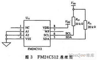

根据要求,此系统需要记录历史电压。这里选择铁电存储器FM24C512,它是一款容量高达512 KB的非易失性存储器,它采用了先进的铁电处理技术。原理图如图3所示。
FM24C512以总线速度进行写操作,无须延时。下一个总线周期可以立即开始,无需进行数据轮询,最高总线频率高达1 MHz。另外,FM24C512具有比E2PROM高得多的写操作次数。而且,因为写操作不需要在内部提升电路写电路的电源供电电压,所以。在写操作过程中,FRAM比E2PROM消耗的功率要低得多。

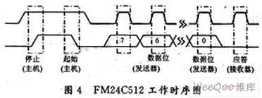

FM24C5121使用I2C通信协议,简化了与微控制器的接口电路。它使用极少的管脚,占用极小的板空间,只使用两个管脚和处理器进行通信,一个是时钟线SCL,另一个是数据线SDA。因为所使用的主处理器没有相关的I2C通信接口,所以只能用两个I/O口去模拟I2C的时序。时序图如图4所示。

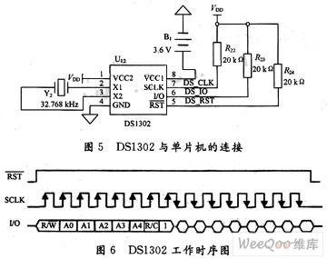

在记录历史电压时,实时时间芯片DS1302产生的时间作为记录电压的参考。DS1302是美国DALLAS公司推出的一种高性能、低功耗、带RAM的实时时钟电路,它可以对年、月、日、周日、时、分、秒进行计时,具有闰年补偿功能,工作电压为2.5~5.5 V。采用三线接口与CPU进行同步通信,并可采用突发方式一次传送多个字节的时钟信号或RAM数据。DS1302内部有一个31×8的用于临时性存放数据的RAM寄存器。DS1302是DS1202的升级产品,与DS1302兼容,但增加了主电源/后备电源双电源引脚,同时提供了对后备电源进行涓细电流充电的能力。它与单片机的连接如图5所示。
DSl302与CPU的连接只需要三条线,即时钟线(SCLK)、数据线(IO)、复位线(RST)。相应的时序图如图6所示。

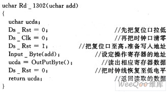

根据图6,就可以编出相应读取DS1302时间的子程序。
