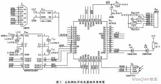

主机侧红外适配器电路如图2所示,其中红外收发器信号经过CPLD和经MAX232再接入主机的串行接口。通过串口供电可以简化外部接线,但由于本设计的传输距离远,传输速率高,所以功耗要求高,串口不能提供稳定的输出。所以适配器从主机的USB接口接入5 V工作电源,晶振Z103提供给CPLD做红外物理层编码时钟和接收信号识别用。
图2中R22和C742构成上电复位,D306和J1构成主机侧RS 232接口,红外发射管由D1,D2串接组成,增强发射功率和灵敏度。Q1为红外接收管,D301为CPLDXC9536。主机侧由CPLD完成红外发射的载波生成和调制及接收信号的脉宽检测和复位命令产生。

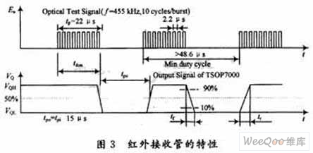

红外接收采用Vishay的高速接收管TSOP7000,如图3所示,可以工作在455 kHz,和870 nm的红外发射管TSHF5400配对使用时,在If=300 mA时传输距离可达20 m。

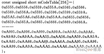

在这张表中,0被编码成0x5555,0xff编码成0xaaaa等。由于待编码的数据总是介于0~255之间,所以通过下面的查找表可以实现应用层编码。
发送时把待发送的字符作为数组索引,依次查找上面的数组就可以得到编码输出。

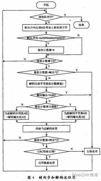

由于一个应用帧会被分成多个物理层帧,而且采用差分编码发送,一个字符被分成两个字符,所以解码时帧同步很重要,否则无法重新恢复原始数据。本文把同步头作为一个整体,则根据编码算法,序列0xAA55EB90编码成序列0x99998666a99a9655,接收程序接收到序列0x99996666a99a9655立即同步帧接收计数器。按表2所述的应用层数据报文格式,帧同步点对应接收计数器为8。
接收到帧同步序列后就可以处理数据接收,由两个半字符合成一个应用层字符。当接收计数器为偶数时,根据解码输出可以获得一个字符的低4位;接收计数器为奇数时,获得一个字符的高4位。
如根据接收计数器为8和9时获得目标地址字段,接收计数器为10和11时获得帧长的低字节,接收计数器为12和13时获得帧长的高字节,依次类推接收所有应用层数据,整个帧同步和解码过程如图4所示。
4.5 差错控制
本文综合使用了宽度检测、编码违规检测和帧校验三种手段进行接收帧校验。帧校验采用16位的CRC校验,其生成多项式为G(x)=x16+x15+x2+1,校验出错的帧被丢弃,并由主机侧控制超时重发。通过这种机制识别错误报文,强干扰时仍然能够保证逻辑链路的可靠性。
报文发送方在发送之前先计算报文CRC校验码并附加在报文的帧校验字段,然后启动编码程序编码并发送当前数据报。接收方程序在排除违规编码错误和CRC错误后才将收到的数据包提交到应用层接收处理程序,如图4所示。
