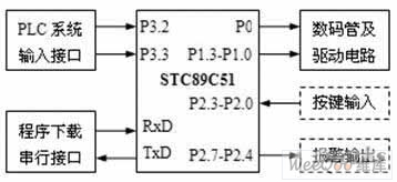

以STC89C51为核心实现的PLC系统两线连接型数显仪表的硬件组成如图1所示。整个硬件系统主要由STC89C51单片机、输入接口、程序下载接口、数码管显示驱动电路、按键输入(可选)和报警输出(可选)等部分组成。STC89C51和标准80C51保持硬件结构和指令系统兼容,提高了时钟速率,扩充了在系统编程(ISP)、在应用编程(IAP)、电源欠压检测与复位、看门狗复位等功能,其I/O口经过了特殊的设计,使其在工业控制环境中具有极高的可靠性。

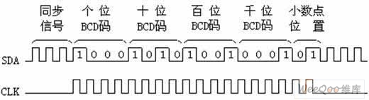

1台数显仪表和PLC实现数据传输时需占用PLC的2个输出点,分别用作数据线和时钟线。由于显示数据的传输是串行的,因此必须设计相应的传输时序。构建双方的传输时序时必须充分考虑PLC系统的工作原理、输出特性及其差异以及传输过程的可靠性等问题。综合考虑这些因素后所设计的传输时序如图4所示。传输1次显示数据总共需要21个时钟周期,其中3个时钟用于同步信号,16个时钟用于传输显示数据的4位BCD码或特定的提示字符,2个时钟用于传输2位表示小数点显示位置的信息。显示数据和小数点位置信息的低位在前,高位在后。例如,图4表示传输的显示数据为8951,小数点位置信息为10,表示小数点在十位之后,因此最终显示数据为895.1。
图4 数显仪表和PLC系统之间的传输时序
由于PLC系统基于扫描原理周而复始地刷新输入信号、执行用户程序和输出运行结果,在一个扫描周期内让PLC系统的输出信号发生跳变难于实现,因此图4的一个时钟周期需要占用PLC系统的两个扫描周期。每次传输过程增设3个同步脉冲是为了提高传输过程的可靠性,确保PLC系统及其传输线路无论出现何种故障,都可以在故障恢复后的一个传输周期内正确地传输显示数据。

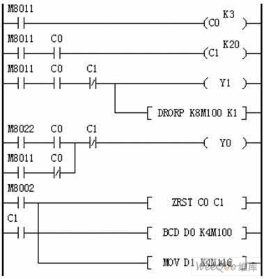

此处以三菱FX2N PLC系统为例,介绍PLC系统驱动程序的编写方法。假设使用Y0作为数据线,Y1作为时钟线,则PLC驱动程序的梯形图如图5所示。程序中使用D0单元存放显示数据,其取值范围为0~9999,D1单元存放小数点位置信息,其取值范围为0~3。占用的资源包括计数器C0~C1和中间继电器M100~M131,可以结合用户程序进行相应的调整。
