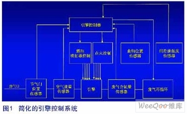

图1描绘了一个简化的引擎控制系统,它本身就是汽车中各种处理器所执行任务的一部分。

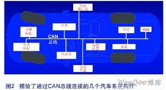

·控制器局域网(CAN)
由于一辆汽车包含许多处理器来执行各种各样的功能,因此为了共享传感器和控制信息,不同子系统之间有效而可靠的通信就非常重要。模块之间相互通信的另一个优点是它不需要用多个传感器对同一个物理量进行重复测量,此外还能在系统级进行有效的监视和诊断。例如,电池监视的功能,MCU不仅需要不时地测量电池的电压,还要将控制信号发送给各种其他模块以控制它们的开关,从而优化电池的使用并确保汽车启动。CAN总线标准在汽车网络的通信标准中处于重要地位。许多DSC包含一个或多个片内CAN控制器,使之自然而然地成为了应用在汽车设计中的不二选择。在汽车网络中使用DSC,借助软件对高层协议(如,符合OSEK标准的实时操作系统和CAN应用层实现方案)的支持,还可实现其他额外功能。
