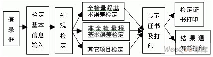

软件是在VB6.0下开发完成的,从上到下分为三层:上层的计量流程控制层,中层的仪器控制层,以及底层的驱动程序。底层驱动程序接口是由硬件厂商提供的,可直接调用GPIB接口函数。中层的仪器控制层是实现的对多功能多产品校准器5520A的控制,包括初始化仪器、仪器自检、仪器连接以及电压发生。上层的计量流程控制层是严格根据国家计量规程所规定的检定方法的自动化实现。检定部分软件流程图如图2所示。
图2 检定软件流程图

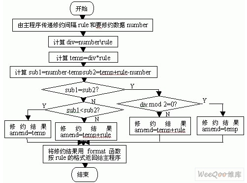

计量检定过程中对于检定结果的数据处理有严格的要求。指针式仪表的最大误差和实际值或修正值的数据都要先计算后修约。我国对“数值修约规则”在1987年就制定了GB8170-87国家标准,数值修约的基本方法是遵循四舍六入偶数法则的,当被修约数的值与上下两个允许修约值的间隔相等,则按1、2、5的整数倍修约。在进行常规修约时,只需根据四舍六入偶数法则即可方便处理。但是,当需要按1、2、5的整数倍修约时就比较麻烦。系统中用VB编写的数据修约子程序流程图如图3所示。
图3 数据修约程序流程图

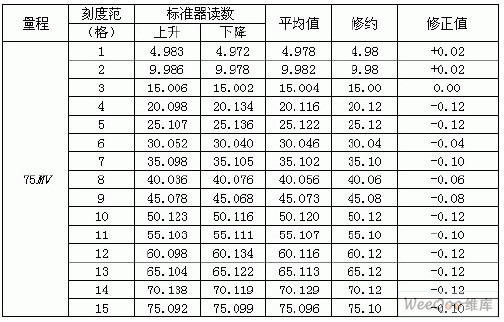

在软件试运行期间具体验证了客户送检的一台标称等级为0.2级的直流电流表,给出其基本量程的15个点检定结果,如表1所示。
表1 检定结果分析
由检测数据可看出,系统地读回值的精度严格遵守0.2级仪表的要求,修约值准确无误。系统在实际运行中达到了良好的效果,通讯响应速度快,系统运行稳定,各个功能模块均能较好地实现。
