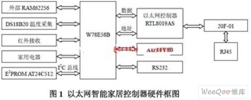

智能家居控制器采用 8位单片机 W78E58B作为系统的核心处理单元,系统硬件框图如图 1所示。
本地端以红外通信技术为基础,发射端采用 NB9148红外编码模块,接收端采用 SJ1838进行接收解调,并将控制信号传送给 W78E58B。外部扩展 RAM 62256以提高单片机的数据传输速度和复杂的 TCP/IP协议的处理。 RS232串口通讯主要用于程序的下载和调试,以及通讯转换接口。GAL器件 ATF16V8B用于片选,以节约系统空间资源。
DS18B20用于环境温度采集。
远程控制的硬件平台由 W78E58B和以太网控制器 RTL8019AS等器件组成。RTL8019AS是针对 ISA总线设计的,用于实现网络的物理层协议的专用以太网控制芯片。RTL8019AS内置了 10BASE-T收发器,使用跳线方式,通过可提高网络通信的抗干扰能力的网络滤波器 20F-01,再与 RJ-45相连。 E2PROM AT24C512用于实现嵌入式 Web服务器访问的网页文件存储,同时也用于存储用户的一些设置,如 IP地址、网关以及网卡芯片 MAC地址等参数。

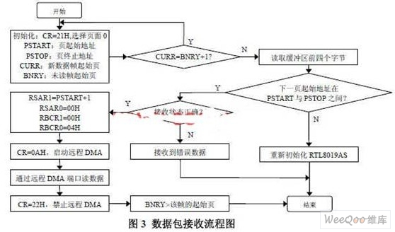

接收数据时,接收缓冲区构成一个循环 FIFO队列。 PSTART、PSTOP两个寄存器限定了循环队列的开始和结束页;CURR为写入指针,受芯片控制; BNRY为读出指针,由主机程序控制。程序通过查询 CURR和 BNRY两个寄存器的值来判断是否收到一帧数据。程序流程见图 3所示。
