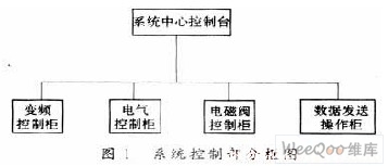

系统控制部分又分为五个部分,如图1所示。(1)整个系统的中心控制台(系统控制柜)
它包括一台研华IPC-586工业级计算机,一台21″大屏幕监视器,一台DPK-8400票据打印机,一套OMRON200H可编程序控制器PLC,11台配电器,6台开关电源,10个空气开关,3个交流接触器,一台报警器,一台信号转换处理器,一套四路隔离继电器,一个频率调节电位器及30个按钮和指示灯。
(2)被检表电源和输出信号接线以及无讯表数据发送操作柜
该柜设在检定现场,其上装有薄膜操作面板、数码显示管、就绪按钮和指示灯、急停按钮、电源开关、可插拔控制按钮及接线电缆。
(3)电磁阀柜
柜内装有8台电磁阀和4个继电器,其中4台电磁阀分别控制现场4个标准罐上的底阀的开关,2个电磁阀控制两个换向器的换向。这6台电磁阀既能由计算机实现自动控制又能通过控制柜上的按钮实现手动控制,每个按钮都粘有标牌以免误操作。另外两个电磁阀一个备用,一个控制DG200管线上气动放水阀的开关。4个继电器给上位机提供4个底阀的开关状态。
(4)变频器柜
该柜由175kW变频器、抗干扰电抗器和中间继电器、空气开关、交流接触器等一些电器元件组成,它的主要功能是用来实现电机的变频启动和停止。变频器启动和停止又分为自动和手动两种工作方式:当变频器自动工作时,由上位机自动选择要启动的电机,由下位机根据检定时设定的流量点给变频器频率控制信号;当需手动启动变频器时,在现场“手动/自动”控制按钮拨到手动工作方式时,可通过调节变频器柜上的频率调节电位器实现,而且手动频率调节可通过系统控制柜上的转换钮实现现场和控制室的异地操作。同时变频柜内还装有控制真空泵水箱的液位继电器。
(5)电气控制操作柜
该操作柜由四面配电柜组成,其主要功能是给泵房内的五台电机供电及在其操作面板上实现手动变频、工频启动;操作面板上装有“手动/自动”转换开关,起、停泵按钮15个,状态指示灯26个。

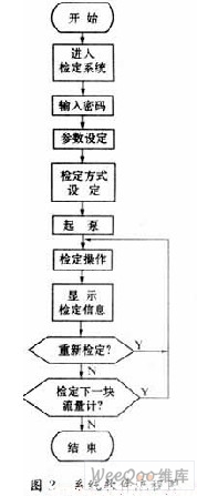

选择该种工作方式时,应先将控制室操作面板和泵房内电器控制柜上的“自动/手动”转换器打到手动工作状态,参数设置同上。根据被检表量程人为判断起动哪一台泵:首先,在电器控制柜上将要起动泵输出旋钮合上,点动变频柜上的变频器起动钮,泵起动后可通过调节操作面板或电器控制柜上的电位器旋钮来实现流量的调节。现场和控制室手动对流量调节的异地操作通过操作面板上“控制室频率调节现场”旋钮来实现。软件流程图见图2。
