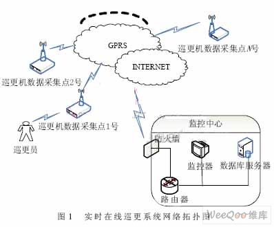

实时在线巡更系统由GPRS模块、巡更机终端、非接触式IC卡、上位机巡更管理软件等构成。GPRS模块的组网方式一般有公网静态IP方案、动态域名解析方案、SMS通信方案、APN专线接入方案。考虑系统的安全性,本应用采用APN专线接入移动公司的GPRS网络,中心采用APN专线,各个节点采用内网固定IP,该方案监控中心通过1条2 M APN专线接入移动公司GPRS网络,双方互联路由器之间采用私有固定IP地址进行广域连接,在GGSN与移动公司互联路由器之间采用GRE隧道。为监控中心分配专用的APN,普通用户不得申请该APN。用于GPRS专网的SIM卡仅开通该专用APN,限制使用其他APN。得到APN后,给所有监控点及中心分配移动内部固定IP。巡更机和监控中心之间采用端到端加密,避免信息在整个传输过程中可能的泄漏。双方采用防火墙进行隔离,并在防火墙上进行IP地址和端口过滤。此种方案无论在实时性、安全性和稳定性方面较前3种方案都有很大提高,适合于安全性要求较高、数据点比较多、实时性要求较高的应用环境。非接触式IC卡存储巡更员的信息,巡更机终端负责采集巡更员信息,巡更机通过GPRS模块将采集到的信息发送到监控中心,监控中心上位机存取各个巡更点巡更机采集来的信息,进行分类存储。系统框图如图1所示。

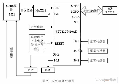

巡更机的硬件部分主要由处理器、GPRS模块、红外传感器等组成。处理器采用STC12C5410AD,这是一款增强型8051内核的单片机,有多种封装形式,比普通8051核单片机快8~12倍,硬件看门狗,具有1个全双工异步串行通信口,1个高速SPI通信端口,10位ADC,8通道且价格便宜,特别适合小型嵌入式终端使用。GPRS模块采用BENQ 22,此模块是台湾明基公司GSM/GPRS模块产品系列的主导产品,该模块为带TCP/IP协议的900/1 800/1 900三频段工业模块,主要用于无线公话、车载系统、监控、防盗系统。由于该模块内嵌了TCP/IP协议,这大大降低了对整个系统硬件和软件的要求。BENG22模块的工作电压为3.2 V"4.2 V,通话时最小功耗为230 mA最大为260 mA,待机时功耗小于6 mA;支持3 V的SIM卡,支持语音、短信息、传真功能,支持GSM和GPRS 2种模式。读卡器中MF RC522是Philips公司最新推出的一款非接触式低功耗读写基站芯片,它是应用于13.56 MHz非接触式通信中高集成读卡IC系列中的一员。该读卡IC系列利用了先进的调制和解调概念,完全集成了13.56 MHz下所有类型的被动非接触式通信方式和协议。MF RC522支持ISO14443A所有的层,传输速度最高达424 Kb/s,具有3种主机接口方式:SPI模式、UART模式、I2C模式。本设计采用SPI模式进行读卡器与单片机通信。巡更机硬件框图如图2所示。

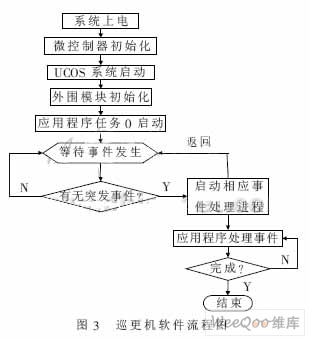

在系统初始化完成后,应用程序对外围电路发出的信号进行监测、识别、处理。考虑事件的多发,不定时的特性,本应用将μC/OS II操作系统移植到软件系统上,采用该实时操作系统来实现多任务处理。监控系统大多都是后台程序,系统运行起来就开始进行*,当有信号触发时则进行相应的服务进程,例如,巡更人员到岗,周围环境突发警情等。软件流程图如图3所示。
