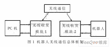

2.2 机器人无线通信的总体设计框架
基于机器人与无线通信模块的特点,设计的无线控制机器人的总体框架如图1所示。

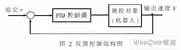

对被控对象进行开环控制达不到理想的控制效果,所以必须对机器人进行闭环控制。整个反馈控制系统如图2所示。

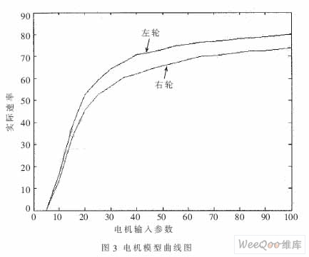

从图2可以看出,首先必须对被控对象进行建模,通过实验测得机器人左右两电机的输入输出之间的关系,然后通过MATLAB进行仿真得到如图3所示的被控对象的模型图。
从图可以看出,机器人的左右两轮都是非线性的特性,电机的输入参数大于60时,输出的实际速率基本饱和了。所以必须加入PID控制来克服机器人这种非线性的特性。

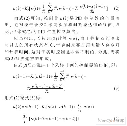

在连续控制系统中,PID控制算法的控制规律可以写成如下的形式:
式中,u(t)为PID控制器的输出,也称为被控对象的控制输入;ε(t)为偏差; Kp为比例系数;Ti为积分时间常数;Td为微分时间常数。为了在数字控制系统上实现PID控制,需将连续PID控制规律化成离散型的PID控制规律,即用差分方程表示。为此,取T0为采样周期。由于采样周期远小于信号变化的周期,可以用矩阵面积求和的方法近似式(1)中的积分作用,用向后差分的方法近似微分作用,则式(1)可以化为:
式(4)称为PID控制器递推公式。应用(4)式计算采样时刻k的控制器输出u(k),可以极大地节省计算机内存空间和计算时间,使实时控制成为可能。
许多控制系统的执行机构本身具有记忆功能,例如步进电机作为执行元件,具有保持历史位置的功能,当控制器给出1个增量信号时,执行机构在原来位置上移动某一定位置,达到新的平衡位置。在这种情况下,需要采用增量型PID控制算法。设被控对象的控制输入增量为Δu(k),即:
式(5)称为增量型PID控制算法。

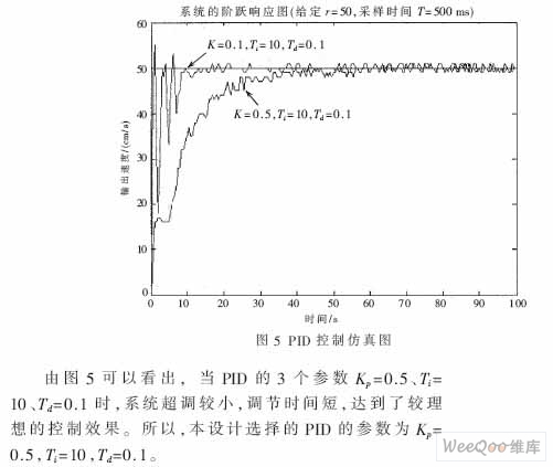

对于PID 3个参数的调节有各种不同方法,在本实验中主要是试凑法。试凑法也要遵循一定的规律,一般来说,增大比例系数Kp,将加快系统响应速度,减少系统静态误差,但直接影响系统的稳定性。增大积分时间常数Ti,有利于提高系统的稳定性,但同时也加大了系统消除稳态误差的调节时间。微分控制作用,将改善系统的动态性能。

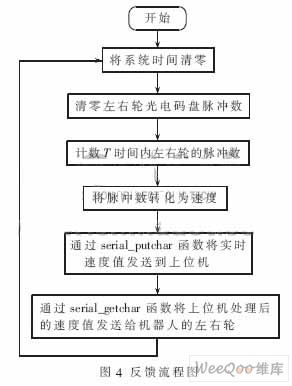

在整个反馈系统的设计中,还有一个重要问题就是系统的采样时间T,本系统的采样时间不能设置得太短。由于机器人的测速是由光电编码器来完成,而实验中用到的码盘条纹只有66等份,时间太短,测速不准确,同时因微分作用加强,使得速度值抖动很大。此外,机器人本身存在非线性特性,这样就必须选择一个合适的采样时间。经过实验,当采样时间≥0.5 s时,机器人反馈回来的速度较平稳,抖动明显减小。整个反馈控制系统的程序流程图如图4所示。
4 仿真结果分析
通过调节PID的3个参数,记录下机器人每次输出的速度值,然后再用MATLAB进行仿真,通过测得实际数据的仿真图如图5所示。
