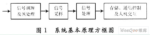

电能质量监测主要是对电能质量各参数进行实时监测和记录,其功能流程为:把电网中的电压电流经过PT、CT变成-5~+5 V的电压信号、1~2 mA的电流信号,预处理后进行采样,对采样值进行数据处理,处理结果可以存储在数据存储单元,也可以通过通信模块与计算机终端进行通信,根据需要控制且查看处理结果。其系统基本原理方框图如图1所示。

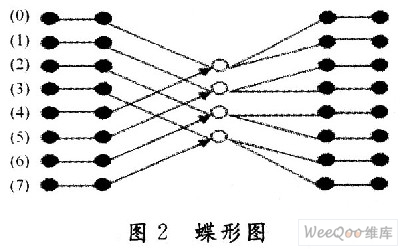

本文在处理谐波数据时,采用基2的DIT方式的FFT算法。传统的基2算法的蝶形图中输入采用的是按码位颠倒的顺序排放的,输出是自然顺序。同一位置不同级的蝶形的输入数据的位置不固定,难以实现循环控制,用FPGA编程时难以并行实现,通过对传统的基2蝶形图分析,调整其旋转因子的位置,使得各级蝶形图一致,如图2所示,可以实现循环控制。
这种结构的输入是顺序的,而输出是位反码的,每级的旋转因子都是放在FPGA的片内ROM里的。调整后的旋转因子的寻址有一定规律,对于N点的FFT(N=2k,K为级数),旋转因子有,…,,共N/2个,将他们按位码倒序的形式排成一个含有N/2个元素的数组,记为:,,则第i级(i=O.1,2,…,K-1)的旋转因子排列顺序是W(O),W(1),W(2),…,W(2i)重复2k-i-l次得到的。其特点是每级的输入、输出数据的顺序是不变的,因此每级几何结构是固定的。用这种结构寻址方便,易于用FPGA编程,实现内部并行的FFT硬件结构,从而明显加快FFT的运算速度。

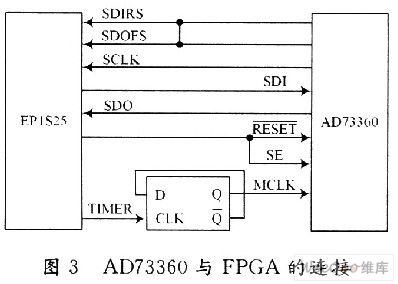

根据实测数据,如果采用12位分辨率的A/D转换芯片,对15次谐波而言至少会引起1.67%的误差,而在实际谐波测量中一般测到30次或更多次谐波,因此现场监测单元中A/D转换器的分辨率应保证为14位或14位以上。本文采用AD73360作为采样系统的模数转换芯片。它的六路输入通道可被分为三对,以分别对应电力系统中的三相。该芯片可以8 kHz,16 kHz,32 kHz,64 kHz的采样速率同时进行六通道的信号采样。AD73360可满足装置对高速采样的要求。AD73360与FPGA的连接如图3所示。

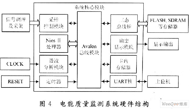

图4是整个系统的硬件结构框图。系统组成主要包括:
(1)系统核心模块采用STRATIX系列的EPlS25型的FPGA,它包含:10个DSP模块、25 660个逻辑单元、48个嵌入式乘法器、RAM总量高达1 922 576 b,6个数字锁相环、可用的I/O口最多达到702个。它是一款采用高性能结构体系的PLD器件,结合了强大内核性能,大存储器,DSP功能,高速I/O和模块化设计。其内嵌的DSP模块,提供了高于DSP处理器的数据处理能力,可以完成较为耗费资源的乘法器单元。这些资源对一个电能质量监测系统来说是已经绰绰有余。
(2)NiosⅡ软核处理器是整个系统模块的CPU,它的具体特性已在前面详细叙述。NiosⅡ软核处理器除了要协调控制各个硬件设备外,电能参数相关数据的软件算法也要在此执行。
(3)Avalon交换式总线由SoPC Buiider自动生成,它是一种用于系统CPU和外设之间的内联总线。传统的总线结构缺点是每次只能有一个主机能接入总线,导致带宽瓶颈。而在Avalon总线结构里,总线主机不抢占总线本身。Avalon交换结构可实现数据在外设与性能最佳数据通道之间的无缝传输,并且它同样支持用户设计的片外处理器和外设。
(4)谐波分析模块采用内嵌的DSP对采集过来的16位数字信号进行处理,输入电能计量指标参数的处理算法程序,将结果暂存在片内存储器,最后NiosⅡ软核控制单元通过RS 232或.RS 485串口完成数据的传输和人机对话。谐波是一个周期性的正弦波分量,其频率为基波频率的整数倍。进行谐波变换的方法很多,本文采用的是FFT,完成电压有效值、电流有效值、有功功率、无功功率、视在功率、频率、功率因子和稳态谐波分量等检测。

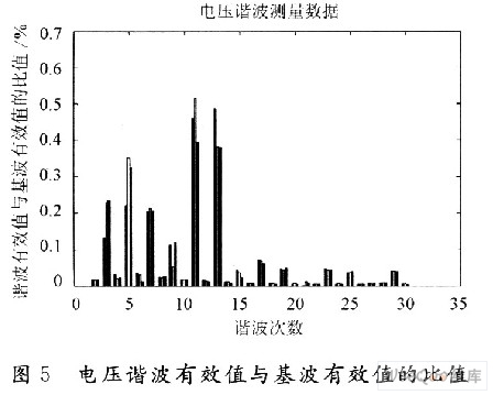

电能质量检测结果主要包括电流、电压的谐波分析数据、电功率测量值数据、供电电压的测量数据、频率的测量数据、三相不平衡度的测量数据、闪变的测量数据以及误差分析等。从实测数据中可以看出,由于各种非线性电力电子装置的广泛使用,增加了高次谐波的含有量,现以三相电压的谐波分析数据为例,得到第2~30次谐波的谐波含有率,即第n次谐波有效值与基波有效值的比值,如柱状图5所示。
图5中,连续的三根柱子分别代表A相、B相、C相的电压谐波含有率。可以看出,奇数次谐波的谐波含有率明显比偶数次谐波含有率高,其中以第3,5,7,9,1l,13谐波含量最为明显,且A,B,C三相电压相应的谐波含有率差不多,除了B相的第9次和第13次谐波含有率比A相,C相略高一些。应该尽可能地降低谐波含有量,比如从电源电压、线路阻抗、负荷特性等方面着手,降低高次谐波含有量。
