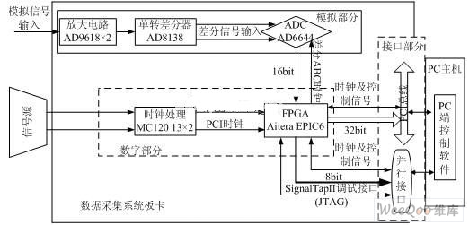

本数据采集系统主要由模拟部分,数字部分和接口部分三大板块组成,如下图1所示。其中模拟部分主要包含模拟中频信号预处理模块和模数转换模块;数字部分除时钟产生电路外,其余部分完全在FPGA中设计完成;接口部分包含PCI总线接口、DB25并行接口以及SignalTapII逻辑分析仪调试接口。
本系统的设计思路就是:首先通过模拟中频信号预处理模块,将调整后的模拟信号输入给A/D转换器,然后经模数转换之后将16bit数字信号(AD6644输出14bit,再加上2个校验位)直接输出给FPGA进行存储。在FPGA中设计了高速缓冲器DCFIFO和高速存储器DPRAM以及一系列时序控制逻辑,以保证在预定容量下能够实时的存储由ADC发送过来的数据。同时,在FPGA中还设计了2种数据传输接口,从而使得系统可以在我们选择的模式下进行数据传输,或通过并行接口,或通过PCI总线接口。

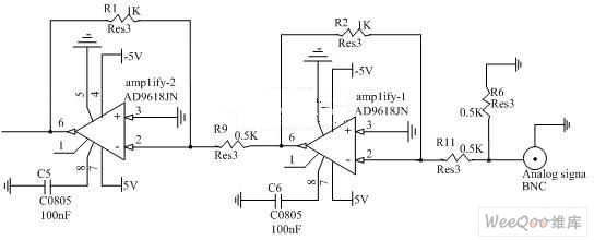

首先,将该输入信号通过两级放大器,目的是为了使模拟输入信号幅度达到AD6644输入幅度的要求和对模拟输入信号进行很好的隔离。这里选用AD9618来实现对模拟信号的放大功能。AD9618的单位增益带宽和压摆率的指标均较高,能起到对模拟输入信号放大和改善性能的作用。电路图如图2所示。

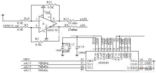

其次,将经过放大处理后的单端信号通过AD8138,转换为差分信号后输出给AD6644。这么做是因为作为新型的高转换速度、大动态范围的ADC,为保证其性能,AD6644的模拟输入信号要求差分形式。在模拟信号阶段使用差分形式,可以有效地滤除偶次谐波分量,同时对其它共模杂散信号(如由电源和地引入的噪声)及对晶振的反馈信号也有很好的抑制作用。如下图3,使用AD8138对模拟信号进行调整。单端模拟信号(AD9618_out)由AD8138转换为差分模拟信号(AIN、nAIN),增益为1,然后送AD6644实现模数转换。AD8138的直流偏压VREF由AD6644的精密参考源提供。采用差分输入比单端输入大约可以提高信噪比3dB。

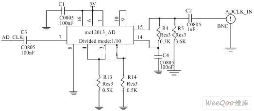

2.4 时钟产生模块
图4 双模前置分频器MC12013工作原理图
本采集系统的时钟是通过外部晶体振荡器或者时钟信号发生器产生,然后经过前置分频后加到FPGA的专用时钟引脚输入端,并使用FPGA中的全局时钟网络布线。我们采用双模前置分频器MC12013进行前置分频。MC12013是超高速双模前置分频器,双极型发射极耦合晶体管逻辑。模数比为10/11,由模式控制电平的高低决定分频比。MC12013是ECL集成电路,最高工作频率可达550MHZ,并带有一个内部的ECL到TTL的转换电路。当变模控制端输出高电平“1”时,双模前置分频器按低模分频比M工作;当输出低电平“0”时,按高模分频比M+1工作。这里只使用除10分频功能,工作原理图如图4。
