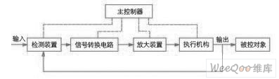

目前电气伺服控制系统中的主控制器主要是单片机芯片,检测装置是各种传感器,信号转换电路主要实现a/d转换功能,执行机构通常使用各种力矩电机。其控制原理示意图可以简单的用图1的方块图来表示。伺服技术已经发展为高精确度定位控制,对控制精度的要求越来越高,同时随着芯片集成技术的提高,电气系统小型化也成为主流趋势。

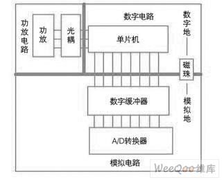

对于高分辨率的逐次逼近型a/d转换器(16位以上),在将这些器件与单片机相连时,尽管这些类型的转换器通常在数字输出侧有内部双缓冲器,还是要使用外部的三态输出数字缓冲器缓冲。这些缓冲器除了具有高驱动能力外,还有隔模拟和数字电路的作用,可进一步将转换器中的模拟电路与数字总线噪声隔离开。这种系统的正确电源策略如图2所示。

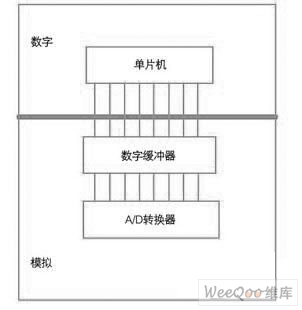

图3直观的给出了文中提及的电磁兼容性设计方案。
图3 伺服控制电路中的电磁兼容性设计示意图
通过前后两次对某导引头位标器稳定平台伺服控制的实验进行比较,在不考虑电磁兼容性设计之前,模拟电路中的高频噪声幅值达十几个毫伏量级;采用文中所述方法进行电磁兼容性设计以后,模拟电路中的噪声降低到5mv以下。实验证明,这些电磁兼容性设计方法可以有效地降低直流伺服控制电路中的噪声,提高伺服控制的精度。
