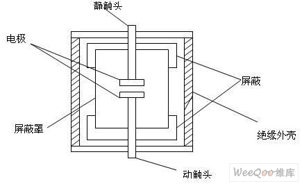

真空断路器的主要灭弧机构就是真空灭弧室,如图1所示:
图1
由图1知,真空灭弧室的结构很象一个大型的真空电子管,外壳有玻璃和陶瓷两种构造,动触头的密封靠金属波纹管,在允许的弹性变形范围内伸缩,有足够高的机械寿命。在动、静触头的外周,装设了悬浮电位的金属屏蔽罩,它起冷凝吸收金属蒸汽、均匀电场分布、保护外壳等表面绝缘作用。
