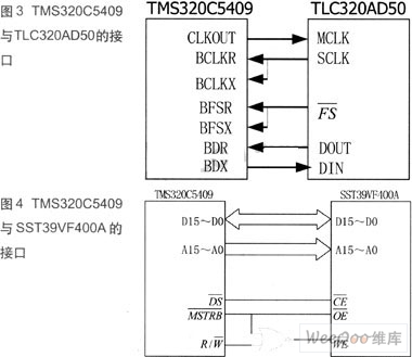

TMS320C5409用于实现语音的编解码算法,TLC320AD50用于完成语音信号的数/模和模/数转换功能。TMS320C5409与TLC320AD50之间通过McBSP串口通信。为了减轻CPU的负担,本系统中设计McBSP通过DMA收到或发送完一组单元后,再给CPU中断的方式跟CPU通信。TMS320C5409与TLC320AD50的接口如图3所示。

SST39VF400A(256K×1 6位)作为TMS320C5409的外部数据存储器,地址总线和数据总线接至TMS320C5409的外部总线,CR接至TMS320C5409的DS。TMS320C5409与SST39VF400A的接口如图4所示。
