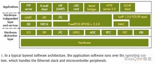

建议采用分层软件架构。可以把所有不同模块整合在一起创建一个可组织开发进程的软件环境。这会直接影响工程进度以及后继对串口转以太网桥的定制。
这种分层软件模型基于把几个主要软件模块分成不同层以及从本质上对所用的硬件实施抽象。硬件抽象层(HAL)被定义为:通过HAL/HW接口直接访问硬件资源的软件组件集,它们包括外设、配置寄存器,优化的汇编器程序(带合适的原型)、预编译的目标代码库或任何其它硬件相关资源。
这样,若以后需对软件设计进行修改,就可将其移植到更高端的微控制器和不同的硬件平台。软件可容易地“进化”,并且当新增外设甚至改变协议和硬件时可以平稳过渡,从而使更多软件可复用于未来改善的设计。
集成
图1详解了一个典型的分层软件架构。应用软件工作在操作系统(FreeRTOS)下,它处理以太网协议栈(LwIP)和微控制器外设(见下表)。硬件包括飞思卡尔的32位MCF51CN128微控制器,所需外部元件极少。
在商用串口转以太网桥应用中,FreeRTOS开源软件提供了足够的功能。它处理信号、多路复用、中断、RAM管理、抢占式任务、栈空间和任务优先级等工作。FreeRTOS得到广泛支持,这款嵌入式微控制器业界的知名软件已在至少19种架构中得到应用。代码精炼是其一个关键优势。

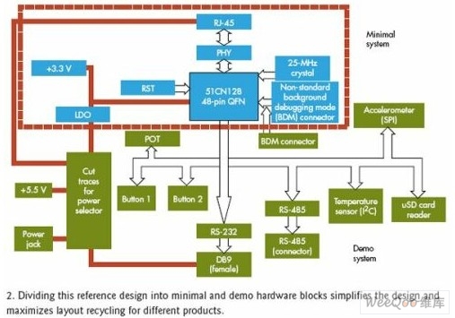

为简单的串口转以太网桥研制了一个参考设计作为交钥匙方案,它具有Web服务器、FTP服务、电子邮件客户端、SD-CARD支持及其它吸引人的特性。为简化设计并能最大限度地在不同产品设计中复用该设计布局,可将该系统分为两个主要硬件模块:最小系统和演示系统(图2)。
最小系统包括实现以太网功能所需的所有硬件。这个最小的硬件模块只有1.15×1.55英寸大。通过提供一个未稳压的3.7到5.5V电源,这款以太网功能的最小实现不再需要其它器件。

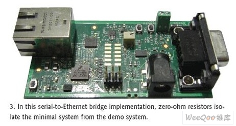

演示系统则带有uSD卡插座、按钮和LED等其它功能。顶层和底层分别可见用于隔离这两个系统的零欧姆电阻(图3)。断开零欧姆电阻就把演示系统和最小系统隔离开来。
对于这个具体实现来说,以太网接口通过以太网电缆中两对空闲电缆对参考设计板供电。请注意,这不是以太网供电(PoE)标准。UART引脚(+5.5 V)、电源插座连接器以及经过稳压的3.3V电源接口也可供电并支持特定的系统功能(图2)。利用PCB上的削切线(cut-trace)可实现所有这些选项。
