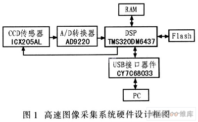

图1为该高速图像采集系统硬件设计架构。该系统设计选用ICX205AL型CCD传感器来采集图像,前端被测物体的光线经光学系统*在CCD传感器上,然后输出信号经低噪声的OP37传输至高速、高精度的AD9220型A/D转换器,所转换的数据再经DSP预处理,通过USB接口器件传输给PC机,这样就完成了图像采集过程。
ICX205AL型高速面阵CCD传感器的有效像素可达到1145 M(1 392 Hx1 040 V),水平驱动频率141 318 MHz,并具有灵敏度高、暗电流小、分辨率高、转移速度快、连续可调电子快门等特点。
该系统设计选用TMS320DM6437型高性能的数字媒体处理器DSI作为核心控制。TMS320DM6437通过HPI接口访问USB接口器件。HPI接口是一个并行端口,16位数据总线宽度,8级深度内部读写缓存,通过HPIC、HPIA、HPID 3个寄存器组合易于实现主机对DSP的控制。主机(上位机)通过HPI接口直接访问DSP的全部存储空间,包括存储映射的外围设备。主机和DSP都可访问HPI的控制寄存器(HPIC),此外,主机还可访问地址寄存器(HPIA)和数据寄存器(HPID)。
USB接口器件采用Cypress公司的CY7C68033,其内部集成有USB2.0收发器、串行接口引擎(SIE)、增强型的8051内核和可编程控制的外围接口(GPIF),可提供高速数据传输有效、方便的解决方案。CY7C68033的固件程序位于内部RAM中,由uSB或电子可擦写可编程只读存储器(EEP-ROM)下载;具有4个可以自由编程分配控制的端点;8位或16位外部数据接口:内部具有4个集成的FIFO,对外有两种接口模式,Master模式使用GPIF接口,Slave FIFO模式使用集成的FIFO供外部设备读写,很容易与外部的专用集成电路或DSP器件连接;内置增强型的8051内核时钟最高可达48 MHz,其指令周期只需4个时钟周期;具有2个通用异步收发器(UART)、3个定时计数器、扩展的中断系统;内置2个I2C总线控制模块。

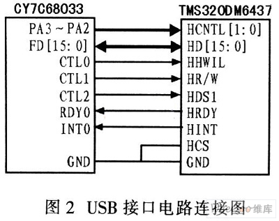

图2是该高速图像采集系统的USB接口电路连接图。
图2中,CY7C68033的PA3~PA2引脚作为地址线与TMS320DM6437 DSP的HCNTL[1:0]相连,用于选择HPI的寄存器与工作模式;FD[15:0]作为16位数据总线与HPl的数据总线HD[15:0]相连,用于交换数据;CTLx引脚为GPIF的输出控制信号,RDYO引脚为GPIF的输入控制信号。由于访问HPI寄存器需两次半字传输,因此使用CY7C68033的CTL0引脚进行控制。TMS320DM6437的HR/W接至CTL1,用来作为读/写选择标志;HDS1与CTL2相连,作为数据选通信号。HRDY与输入信号线RDYO相连,用于查询HPI接口状态,GPIF通过监测该信号以控制内部存取操作。TMS320DM6437的HINT与CY7C68033的INT0引脚相连,DSP复位时HINT引脚启用,该引脚也用于DSP向CY7C68033发送外部中断请求。另外,TMS320DM6437的HCS3引脚接地表示可对HPI进行连续存取操作。
