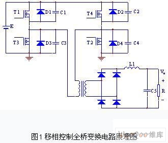

移相控制全桥变换电路是目前应用最为广泛的软开关电路之一,它的特点是电路简单,与传统的硬开关电路相比,并没有增加辅助开关等元件。原理如图1所示,主要由四个相同的功率管和一个高频变压器压器组成。E为输入直流电压, T1~T4 为开关管, D1~D4 为体内二极管,C1 ~C4 为开关的输出电容。以第一个桥臂为例介绍,利用变压器漏感和功率输出电容C1 谐振,漏感储能向电容 C1释放过程中,使电容上的电压逐步下降到零,体内二极管D1开通,创造了T1 的ZVS条件。

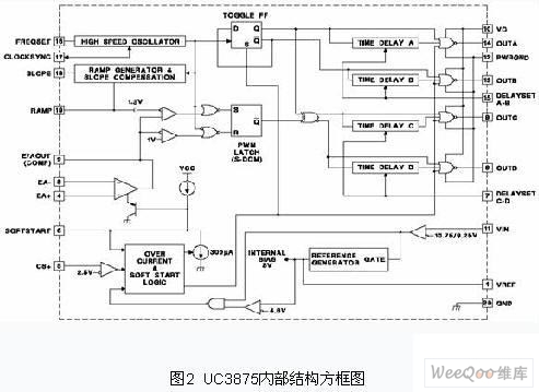

UC3875是美国UNITRODE公司针对移相控制方案推出的专用芯片。UC3875可对全桥开关的相位进行相位移动,实现定频脉宽调制控制。UC3875其外型有20引脚封装和28引脚封装,在此以20引脚为例介绍一下该器件。
1.2.1.1内部结构方框图和管脚功能
内部结构方框图如下图所示:
管脚功能如下:1脚(Vref),基准电压;2脚(E/A OUT),误差放大器的反相输出;3脚(E/A-)误差放大器的反相输入;4脚(E/A+)误差放大器的同相输入;5脚(C/S+)电流检测;6脚(SOFRSTART)软起动;7脚(DELAY SET C/D)输出延迟控制;8脚(OUT D)输出D;9脚(OUT C)输出C;10脚(Vcc )电源电压;11脚( Vin)芯片供电电源;12脚(PWR GND)电源地;13脚(OUTB)输出B;14脚(OUTA)输出A;15脚(DELAY SETA/B)输出延迟控制;16脚(FREQ SET)频率设置端;17脚(CLOCK/SYNC)时钟/同步;18脚(SLOPE)陡度;19脚(斜波)20脚(信号地)。
1.2.1.2 UC3875的工作
1脚输出+5V基准电压,可作为内部或外部电路的其他元件的电源。
2脚作为电压反馈控制端,当引输出信号高到一定值时,由内部RS触发器及门电路作用使C输出与A输出反相,即A、C输出信号移相180度;同样,当引脚2输出信号低于1V时,通过内部RS触发器及门电路作用使C输出与A输出同相,即A、C输出信号移相0度。可见通过控制引脚2端的输出可以控制A、C间相位在0"180度之间变化。B、D的工作原理与A、C相似。
3脚作为误差放大器的反相输入端,通常利用分压电阻检测输出电源电压。
4脚作为误差放大器的同相输入端,和1脚基准电压相连,检测3脚的输出电源电压。
5脚作为电流检测端,其基准设置为内部固定2.5V(由 分压),当电压超过2.5V时输出即被关断,软起动6脚复位,即可实现过流保护。
7脚和15脚作为输出延迟控制端,通过设置该脚对地之间的电流来设置死区,加在同一桥臂两管驱动脉冲之间,以实现零电压开通时的瞬态时间。
8、9、13、14脚作为输出端,可驱动MOSFET和变压器。
10脚作为电源电压端,为输出级提供所需电源。
11脚作为芯片供电电源,为芯片内部数字、模拟电路部分提供电源,内部有欠压锁定电路,其开启阈值为10.75V,关闭阈值为9.25V。开启和关闭之间有1.5V的回差,可有效防止电路在阈值电压附近工作时的跳动。
16脚作为频率设置端,需外接电阻和电容来设置振荡频率。
17脚作为输出时,提供时钟信号;作为输入,提供同步点。
18脚作为陡度端,需外接一个电阻以产生斜波。
19脚作为斜波端,需外接电容到地。
20脚作为信号地,是所有电压的参考基准。

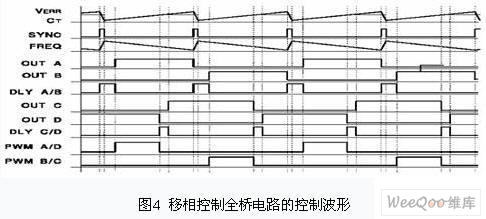

UC3875的核心是相位调制器, 其13脚B输出信号与14脚A输出信号反相, 9脚C输出信号与8脚D输出信号反相, 这四个驱动信号经扩流后由驱动变压器去驱动 ~ MOS管。相位控制的特点体现在UC3875的四个输出端具有相同的驱动脉冲分别驱动A/B、C/D两个半桥,通过移相错位控制有源时间,使全桥的四个开关轮流导通。每个输出级导通前都有一个死区,而且可以调整死区时间。在该死区时间内确保下一个功率开关器件的输出电容放电完毕,为即将导通的开关器件提供电压开通条件。因此,每对输出级(A/B,C/D)的谐振开关作用时间,可以单独控制。在全桥变换拓扑模式下,移相控制的优点得到最充分的体现。UC3875在电压模式和电流模式下均可工作,并具有过电流关断以实现故障的快速保护。图4为移相控制全桥电路的控制波形。
移相控制全桥电路的控制方式有以下几个特点:
(1)在同一开关周期Ts 内,每一个开关的导通的时间略小于Ts /2,而关断时间都略大于 Ts/2。
(2)同一个半桥中上下两个开关不能同时处于通态,每一个开关关断到另一个开关开通都要经过一定的死区时间。
(3)比较互为对角的两对开关T1 、T2 和 T3、T4 开关函数波形, T1的波形比T2 超前0~Ts /2时间,而T3 的波形比 T4超前0~ Ts/2时间,因此 T1和T3 称为超前桥臂,而 T2和 T4称为滞后桥臂。
