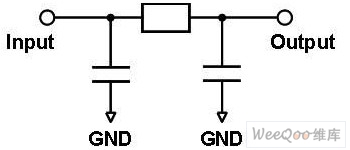

为有效解决电子产品电磁干扰的问题,并能兼顾静电放电(ESD)防护的功用,可以采用具有静电放电防护功能的电磁干扰滤波器(EMI+ESD filter)。图1所示即为常见的π型低通滤波器。在Input及Output端点之间的组件,可以是电阻或是电感组件。是采用电阻还是电感,应视产品的实际应用所需而定。
由于电磁干扰滤波器多应用于电子产品的输出入端口,π型(π-model)低通滤波器架构中的Input端点及Output端点对GND的电容,一般会采用静电放电防护组件,以兼做静电放电防护之用。

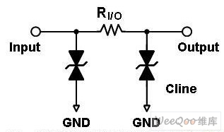

晶焱科技(Amazing Microelectronic Corp.)在静电放电防护技术上已累积了丰富的经验与技术。公司开发的应用于液晶显示器的电磁干扰滤波器产品基本架构如图2所示。由图2电路示意图可知:π型低通滤波器的Input与Output之间是采用电阻(RI/O)组件桥接,Input端点及Output端点对GND的电容则是采用双向导通(bi-directional)的瞬时电压抑制器(TVS)。因此,该系列产品除了可以提供良好的低通滤波效果之外,还拥有很好的静电放电防护效果。

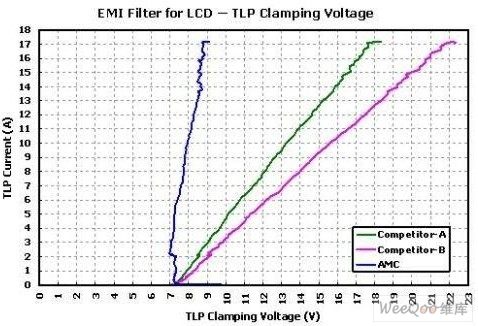

在静电放电事件的高导通电流下,瞬时电压抑制器的箝位电压越低则越能适时地被导通,以使受保护电路免于遭受静电放电的侵害而永久受损失效。图3所示为利用传输线脉冲产生系统(TLP)所量得的箝位电压比较图。由图中可以清楚看到,晶焱科技应用于液晶显示器的电磁干扰滤波器,在17安培的高静电放电电流下具有最低的箝位电压,可以非常有效地提供受保护电路一个快速有效的静电放电旁通路径。
