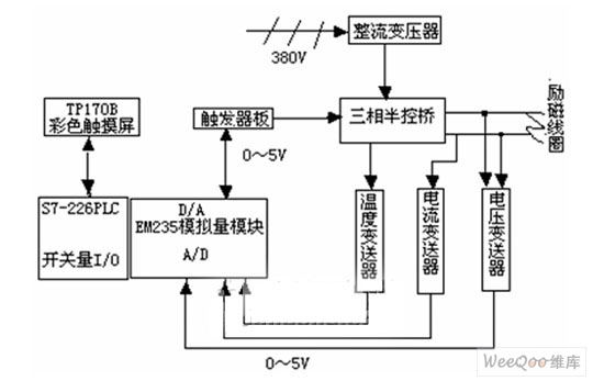

系统由5部分组成:变送器、PLC主机、模拟量输入输出模块、触摸屏可控硅整流部分等组成,系统控制结构如图1所示。在控制部分,选用SIEMENS 的S7-200 PLC 对采样信号进行快速、可靠的处理,编程软件为STEP 7-MicroWIN 32 V3.2;选用Siemens 的TP270B触摸式人机界面(HMI)对实时温度值和各种故障信息进行显示、记录,组态软件为SIMATIC Pro-Tool V6.0。HMI 和PLC 之间采用MPI( 多点)通讯方式,通过对HMI 画面上所设元件属性和与PLC 的数据交换地址的定义,实现HMI 上相关元件对应的暂存器对PLC 存储单元的读写。
图1 系统控制结构
1.2 工作原理
可控硅整流输出直流电压,0~45V连续可调;输出直流电流,0~1600A连续可调。由传感器对主路硅元件的温度进行采样,所测温度信号经放大和A/ D 转换后送PLC,利用软件进行数据处理,处理后的数据送HMI进行实时显示。在HMI 上设置超温报警及超温跳闸温度限定值。当主路硅元件温度过高,超过限定值时,PLC 将输出超温报警信号和超温跳闸信号,并在HMI 上显示出具体信息。同时对励磁线圈的电流和电压进行精确的PI控制,可在HMI上设定PI算法的参数值。该系统中的数据采集处理、风机运行和故障报警由PLC 和HMI 通过编制相应的软件来完成。

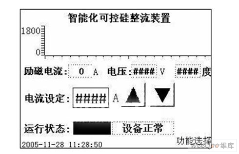

⑴主画面
设计的监控主画面的最上部是励磁电流实时显示曲线,其下是两个实时显示励磁电流、电压数值的显示框。还有电流数值设定的输入框,当手按在这个位置时,可弹出数字选项框,方便对电流设定值的输入。该框的右边有两个微调健,每按动一下,可以进行加1或减1的操作。在主控界面的下部是设备运行状态显示框,该位置可实时显示系统的状态(系统的开、关、有无故障等信息)。监控主画面的右下角是功能选择弹出菜单,主要由工作状态栏、参数设定栏、报警记录栏等组成。如图2 所示。

图2: 监控主画面
