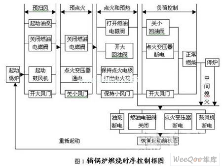

在柴油机动力装置中所采用的锅炉都称为辅锅炉,由于船舶机舱中这类辅助设备很多,因此辅助设备的自动控制是实现“无人值班”机舱的必要条件之一。实现辅锅炉的自动控制就首先要了解其燃烧时序控制,见图1。

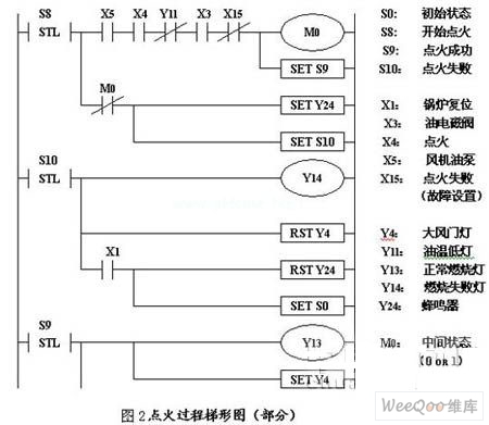

按照锅炉的控制框图我们制定了程序的整体结构,考虑到是模拟器,特别增加故障设置部分,以加强教学功能。我们从思南工控网站下载一个三菱FX2N编程软件,并买了专用数据线,开始着手编写锅炉控制模拟器程序。程序初稿出来后,经过逐段逐句的反复推敲、调试才全部输入PLC作最后的测试,相应的硬件和接线也在同期完成。最终程序由358句、719行构成。例如图2提供的是点火过程部分的一段梯形图。模拟器的形状是落地柜式,外壳是用薄金属板弯制焊接成型并经静电喷塑处理(蛋青色),上半部分为指示灯、蜂鸣器和仪表,中间斜面突出部分是控制面板(分三个部分,见后面说明)。

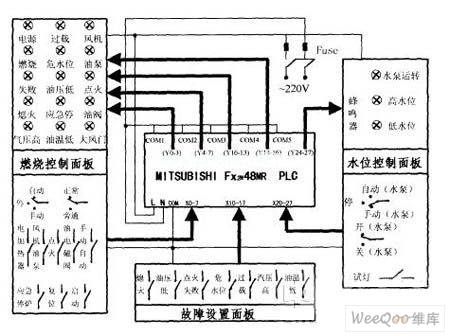

图3 锅炉控制模拟器的系统示意图
图3是锅炉控制模拟器的系统示意图,面板主要由燃烧控制、水位控制和故障设置三部分组成,布局比较简洁直观。我院设有锅炉实验室,有一套经过改装的日产旧锅炉供教学使用,但就教学、科研而言,真实设备也有其明显的不足之处,如频繁起动容易损坏、使用费用高和许多故障不能再现等等,模拟器正是弥补了这些缺陷。
