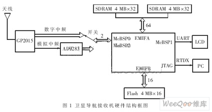

GNSS软件接收机平台采用模块化设计,可以分为中频数据采集模块、数据存储模块、结果输出模块和电源及复位模块。本文所设计的卫星导航接收机硬件系统原理框图如图1所示。
基本的工作原理:由射频前端GP2015对天线接收的信号进行下变频,输出模拟中频信号,ADC对中频信号进行采样和量化,然后传输到TMS320C6416 DSP进行相关的运算处理,完成卫星信号的捕获、跟踪和定位解算等功能,最后将解算的结果通过输出模块传送到显示终端显示定位结果及相关信息。

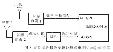

为了使软件接收机能够支持多卫星导航星座的中频数据采集与处理功能,本系统同时提供了模拟中频采集接口和数字中频采集接口,2个接口可以同时使用,也可以任选其一,从而使系统具备较高的软件可扩展性。多星座中频数据采集模块的原理框图如图2所示。

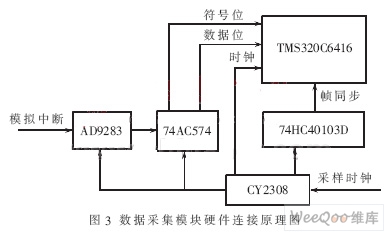

在本系统的设计中,采用ADI公司的高速A/D转换器AD9283实现模拟中频信号到数字中频信号的转化。由于接收到的卫星导航信号能量比噪声信号能量低约为20 dB,因此量化位数的高低对检测卫星导航信号的影响是有限的,若采用高位数量化会增加数据运算量和系统的复杂度,通常的商用接收机大多采用1 bit或2 bit量化。本设计中量化位数为1 bit和2 bit可选配置。经过ADC数字化的中频信号送到DSP的McBSP0和McBSP2端口,并随后触发EDMA事件,完成数据拷贝和缓存。与此同时,采样时钟作为McBSP口的外部时钟同步输入信号,将8 bit同步减法计数器74HC40103D设计成32进制计数器对采样时钟进行分频来产生帧同步信号,实现串并数据转换。为避免因负载过多时钟驱动能力不足,采用了可配置时钟驱动芯片CY2308作为时钟驱动。图3所示为多星座数据采集的硬件连接原理图。

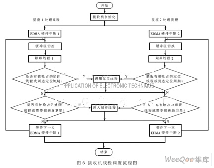

软件接收机程序是在CCS3.1开发环境下用C语言开发移植完成的。由于DSP平台资源有限,为了满足实时性,TI公司的DSP/BIOS操作系统将应用程序按线程结构化设计,每个线程完成1个模块化的功能,并允许高优先级线程抢占低优先级线程以及线程间的同步和通信。把接收机的跟踪、捕获、定位等功能模块设置成相互独立的线程,线程之间的切换通过硬件中断或软件中断来实现,并根据实时性要求为各个线程分配优先级,其中跟踪优先级最高,捕获优先级最低,定位线程通过周期(PRD)函数来实现,优先级介于跟踪和捕获之间。软件接收机各个线程的功能以及它们之间的关系如下:
(1) 数据采集硬件中断
EDMA触发的硬件中断具有最高优先级。该中断由McBSP端口产生,并通过EDMA中断触发,每20 ms中断1次。中断响应程序中主要完成乒乓缓冲区的切换和数据拷贝工作。中断处理完成后,会立刻触发跟踪软中断,以保证及时完成卫星信号的跟踪。
(2) 信号处理软中断
跟踪线程软中断处理程序如果发现有需要跟踪的导航卫星,则对缓冲区中的数据进行跟踪运算。跟踪线程结束后,会根据当前DSP处理器占用情况分时隙调用捕获软中断。跟踪线程具有最高的软中断优先级。该中断执行时间与同时跟踪的卫星数量有关。
捕获线程中断处理程序可被所有其他线程抢占,当所有高优先级的线程执行完毕后,捕获才能继续执行。捕获线程对缓冲区数据进行捕获处理,将已捕获的卫星信息告知系统,以在下一次硬件中断后对其进行跟踪,在DSP平台的平均执行时间为50 ms。
(3) 定位线程周期中断
定位周期线程执行1次定位解算任务,并将定位结果写入专门开辟的缓冲区中,随后EDMA控制器会自动将结果通过McBSP1端口传输到显示设备。该中断的优先级高于捕获线程,但低于跟踪线程,在DSP平台的平均执行时间为3 ms。
图6所示为软件接收机各线程之间的调度流程框图。

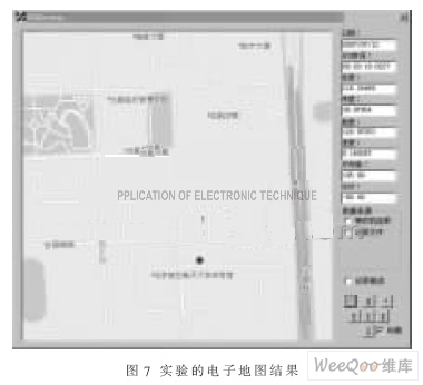

在实验中,将接收机平台设置为12 MHz,1 bit采样,通过射频前端与GPS天线相连,实时接收GPS卫星信号,利用RTDX技术通过JTAG口将结果传输到主机进行显示。根据对各线程运算量的分析和实验验证可知,基于独立DSP的卫星导航接收机平台可以很好地完成6"10颗卫星的实时跟踪,并能准确定位。图7所示为对应的电子地图结果。除此之外,本文所提到的多星座软件接收机也开展了仿真试验测试,目前能够对每个星座系统实现4"5颗卫星的实时跟踪,其性能仍需进一步提高。
